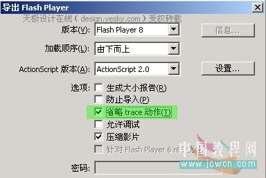

最后记得,trace输出的信息只能在测试影片时能看到,导出影片后就显示不了信息.因此,在flash发布时,应选勾选"省略跟踪动作",勾选后,既可减少flash文件体积,也可以提高执行速度。
图示
