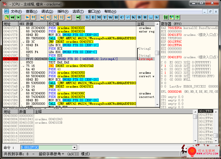

OK,我们在0040158D  |.  FF15 00204000 CALL DWORD PTR DS:[<;KERNEL32.lstrcmpA>] ; lstrcmpA  这句上下断点,如上图所示。
我说一句,很多人都会问,在这句上下断点,那当程序停下来的时候,下断点这句到底执没执行呢?我很明确地告诉大家,下断点这句是没有执行的,程序在执行完下断点的前一句,并且准备执行被下断点这句的时候,被中断了。不信你们自己试试。
OK,大家将光标移动到0040158D  |.  FF15 00204000 CALL DWORD PTR DS:[<;KERNEL32.lstrcmpA>] ; lstrcmpA这句上,然后按F2,或者在这句上点击 右键->断点->切换,也可以。下了断点以后,这句的地址就会变红。

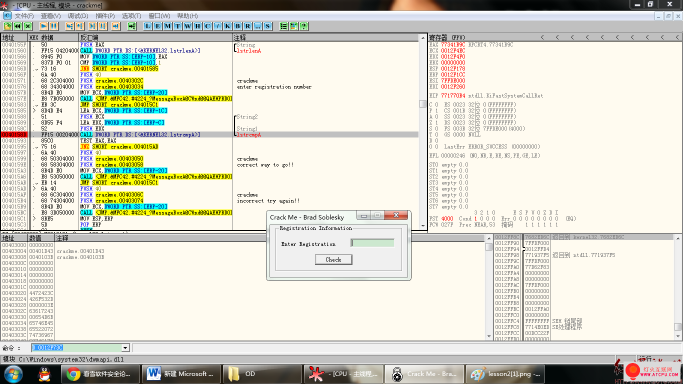

然后,我们来运行一下这个小白鼠。按F9运行(关于OD的快捷键,大家自己去记就是了,其实也不用记,只要你经常用,自然就记住了)
OK,我们看到任务栏出现了这个crackme的程序。如下图:

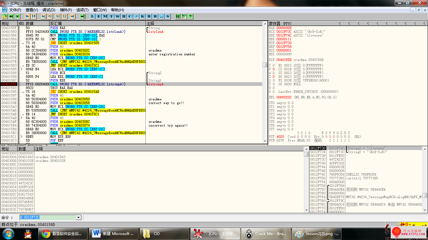

我们随便输入点什么吧,比如还是iloveswu吧,输完以后点击check,诶,大家奇怪为什么没有弹出那个错误对话框了吧?因为我们下了断点,现在对断点了解多一点了吧,它会把程序拦下来,不管你要做什么。
赶紧切回OD来看看,大家看到什么了,不可能什么都没发现吧?
大家再仔细看看反汇编窗口中我们下了断点的那行!有没有发现那一行的地址背景变成了黑色?那说明什么?
说明程序已经运行到这一行上了!
OK。我们现在再来看看右上角的寄存器窗口,在ECX和EDX后面分别有一个字符串,而且其中一个居然是我们刚刚输入的iloveswu!
那,我们是否有理由相信那另外一个字符串就是我们要找的正确的注册码?

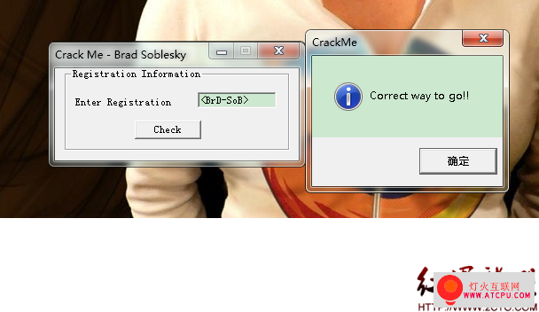

不确定?那我们试试!这里注意:如果你想在刚刚那个被调试的程序里直接输入<BrD-SoB>来验证,那是绝对不可能的,因为它虽然被拦住了,但人家本来应该做的事还没做完,所以你怎么点击那个程序的输入框都是无济于事的,所以必须重新打开一个这个crackme程序,输入<BrD-SoB>:
看到没有,这就是正确的注册码!
