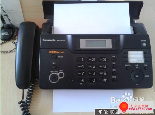

很多新手对于传真机怎么使用还是很不了解,其实只要熟悉下方法,相信大家操作起来还是比较简单的,下面我就教大家传真机的使用方法,希望大家以后可以独立的通过传真机发一份传真。(ps感谢老婆拍摄的照片)

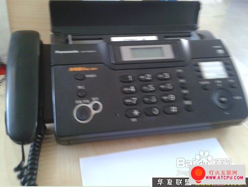

先秀下我的传真机

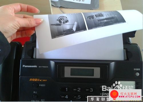

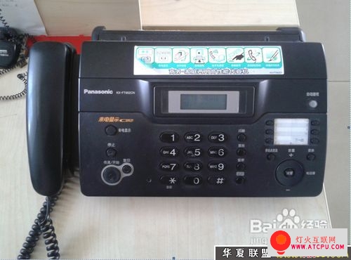

    首先是把要传真的内容放入传真机,当然在这儿之前要先把盖子打开的

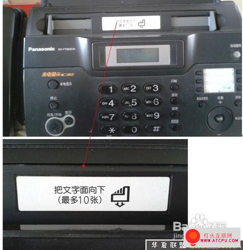

    一般传真机都会提示怎样放置文件,我们用的传真机是将文字面向下的(一般传真机都是这样的)
    根据提示将要传真的内容放好就可以了,要传的内容是向下的哦!

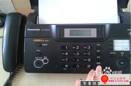

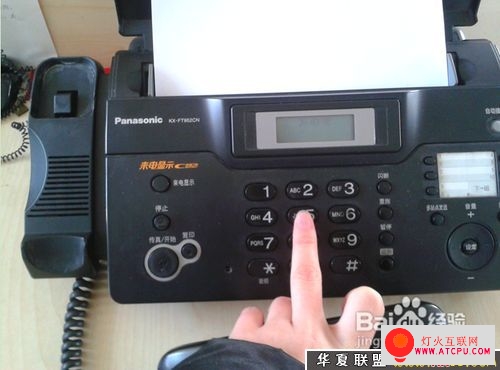

    然后就是拨号了,这里有两种方式,一般传真的时候号码没有单独记下来,可以先拨号
    然后按监听键,这样就相当于按了电话的免提键,传真机会有外音,或者如果不需要外音直接将话机提起就可以
    (其实也是可以先拨号再放要传文件的,但是要把握好速度,不要等电话接通了信号已经给了,内容还没放好,这样就糟咯,一般建议是先放传真内容哦!总之只要保证在电话接通前把文件放好就没问题了。)
    有的传真机是自动的,拨通之后就会直接给传真信号,听到刺耳的“滴”的声音就是有信号了,一般这个信号是连续的,“滴--------”此时按下“传真/开始”按钮,传真就会自动传送了,就不用管咯!

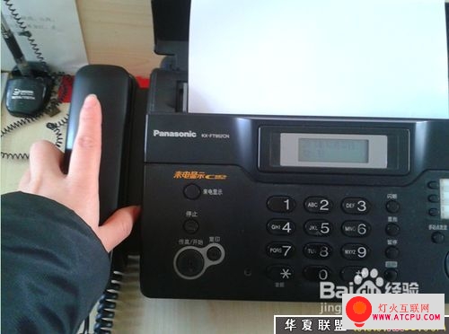

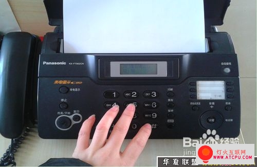

    另一种拨号方式就是直接提机拨号,也就是跟我们平时打电话一样,把听筒拿起来拨号,然后等传真信号

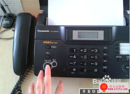

    拨通之后,听到“滴-----”的信号声,此时按下“传真/开始”按钮
    挂了听筒,传真就会自动传送了,就不用管咯!
    一般传真速度不是很快,耐心的等待一下
    等传真机将传真内容吐出来传真就发送完毕了,这样就OK了!~
