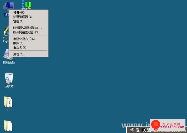

1、右键“计算机”,点击“管理”

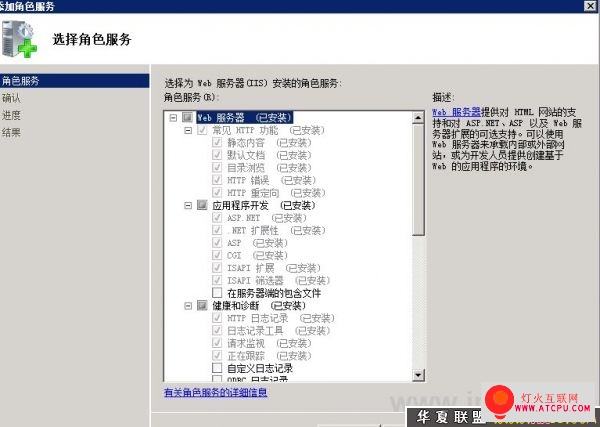

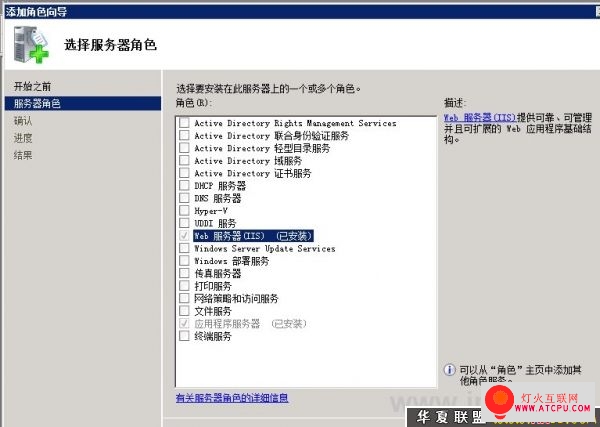

2、添加角色

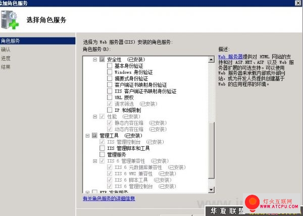

3、添加角色服务
如果你的程序在IIS7下出错,记得选择服务的时候添加IIS6兼容模块,如果无问题,这个可以不用选择;

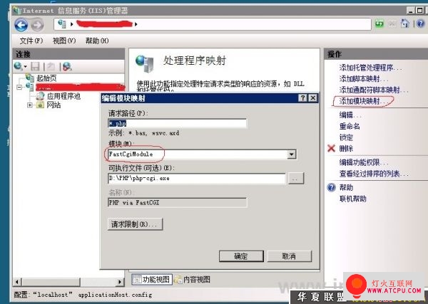

4、打开“处理程序映射”
选择“添加模块映射”,添加你PHP目录中的php-cgi;

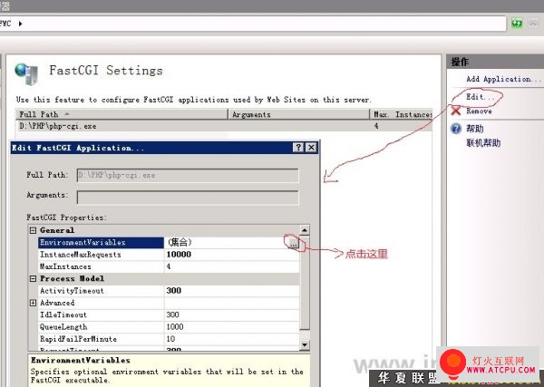

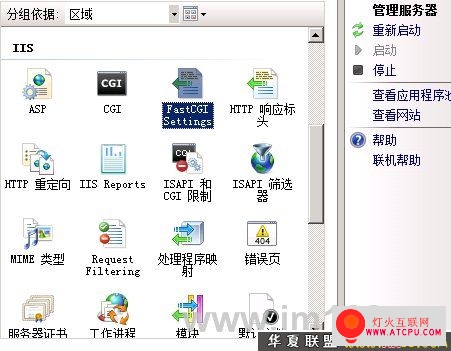

5、选择fastcgi配置(注意,这里如果是IIS7,则需要下载安装Administration Pack for IIS 7.0 ,如果是IIS7.5,则无需下载,IIS7.5已经集成此功能);
点击“Edit.。.”,则弹出如下图:

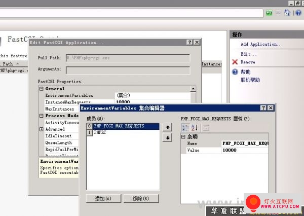

添加:PHP_FCGI_MAX_REQUESTS , value 数值10000;
添加:PHPRC 值D:Program Filesphp5 //这里是我的php解压路径,请根据情况修改

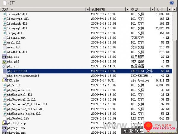

进入你PHP的存放目录,复制一份php.ini-disk,改名为php.ini;
4.配置php.ini
将D:Program Filesphp5php.ini-recommended重命名为php.ini (注意:无需拷贝到C:windows)
打开D:Program Filesphp5php.ini,修改:
