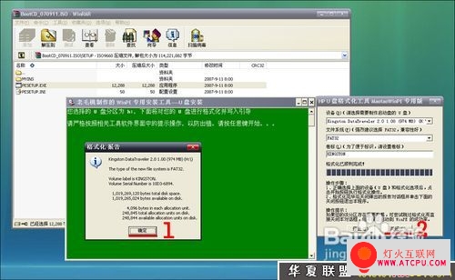

    一.PE在U盘、移动硬盘中的安装
    详细方法见附件:老九WinPE帮助说明及快速安装工具.rar,
    略过复杂,在这里不再重述了。网络硬盘中提供的是制造好的一个用zip方式启动U盘的镜象。(U盘启动方式包括USB-HDD,USB-ZIP,USB-FDD等,以ZIP方式启动的兼容性较高)
    用ghost32将上述镜象写入U盘或移动硬盘中。注:写入采用disk from image模式。

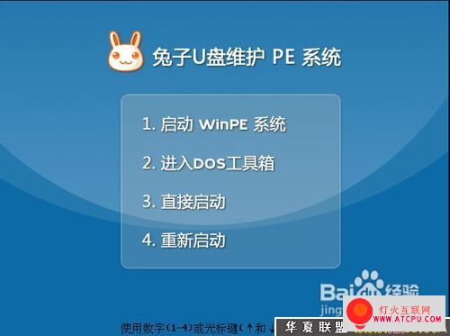

    重启计算机,在计算机Bios中设置USB为第一引导(分别选择Zip,HDD,FDD等方式。首选Zip方式),插入U盘。待Loading Ramdisk image结束后,启动到PE界面。
