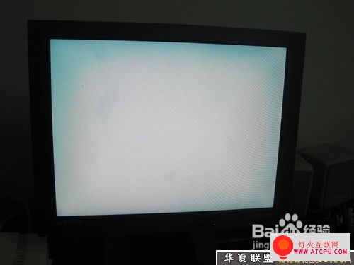

电脑白屏这个问题,相对于电脑蓝屏和电脑黑屏来说,出现的可能性要小,但也不排除在看电影等情况下会出现这种情况。有多种原因可能会导致电脑的白屏,每种原因都有相应的解决办法。接下来,我跟大家分享一下导致电脑白屏的几种原因以及如何处理电脑白屏的问题,希望对大家有所帮助。

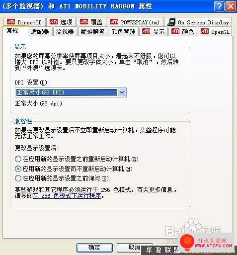

    降低“硬件加速”

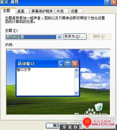

    在电脑桌面上点击鼠标右键,选择“属性”,如下图显示,进入属性页面。

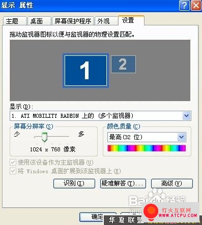

    在属性页面选择“设置”一项。
    进入“高级”一栏。

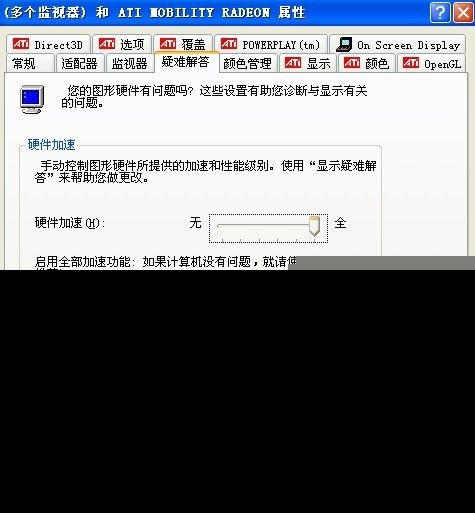

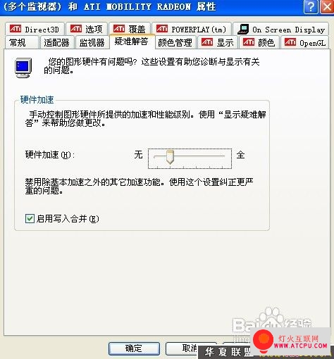

    进入“疑难解答”。
    将“硬件加速”降低或是调成“无”。

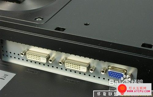

    对于机箱电脑,可以使用另外一个显示器连接在机箱的显示器端口上,开机后,如果还是白屏,那么显卡八成是出问题了;对于笔记本电脑,都有一个外接显示器的端口,在这个端口上外接一个显示器,开机,如果还是白屏,应该是显卡出问题了。下图中,右侧那个蓝色的端口就是用来连接显示器的。

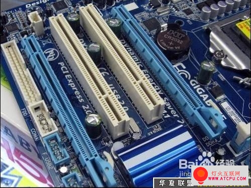

    加强电脑散热
    有可能是散热不良导致的电脑白屏。可以清理一下电脑内部的灰尘,尤其是给电脑风扇除尘,机箱电脑可以额外加一个风扇,笔记本电脑可以加一个笔记本散热器。清理电脑灰尘时,顺便将内部的插槽清理一下,将内存条插紧一些。下图中显示的是电脑主机中的各种卡槽。
