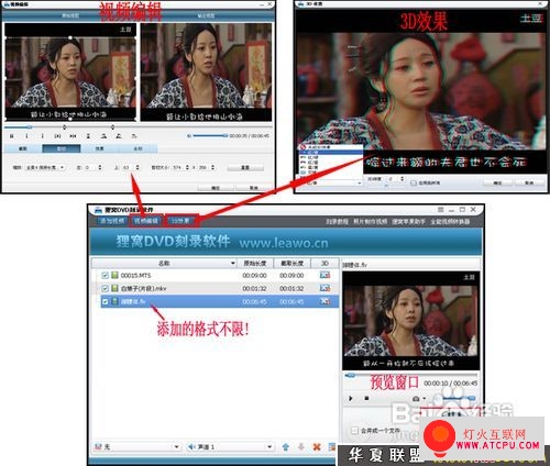

以狸窝光盘刻录软件刻录DVD视频光盘为例,首先打开软件,添加任意格式视频文件,编辑文件。如图1为编辑视频和3D效果设置功能,可根据个人需要设置,也可忽略!
(图1)

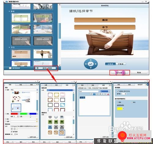

如图2,进入DVD开始菜单设置项!可以自定义菜单,如自定义背景主题,按钮设置,标题设置,还有高级设置。
(图2)
