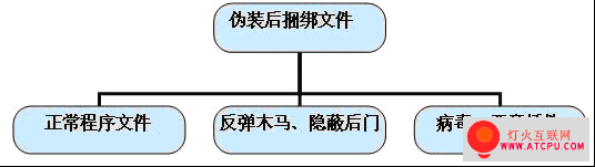

先说说捆绑木马是什么,捆绑就是存在两个或两个以上的几个文件组合成的一个整体:但是只有一个文件真正被我们使用其他的则是后台悄悄运行植入我们的电脑。

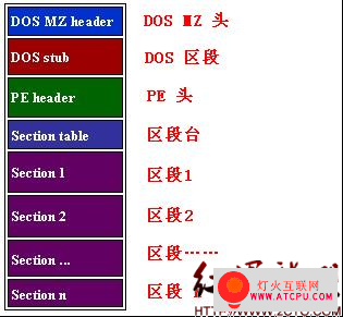

PE文件也就是可执行应用程序文件 即应用程序32位系统Window图形界面系统 常见后缀名:[.exe] 16位系统 即DOS文件系统 常见后缀名:[.com] 对于PE文件的知识我们就只要知道这些:在WINDOW32位下运行先从DOS MZ header→PE header →Section →Overlay尾部数据基本就是这个流程, 下面我们开始详细介绍捆绑木马及识破方法。
捆绑模式有两种:一种是在原有的程序文件尾部添加数据,从而达到你运行正常的程序同时运行木马的效果;而另外一种就是利用捆绑器中自带的一个PE头文件来捆绑文件,在你运行这种类型的文件时他会先释放两个文件(一个是正常的被捆绑的文件,而另外一个则是木马或者其他附加给你的程序如:IE插件)后者在运行速度上可能稍慢于前者,利用第二种模式的捆绑木马最为多见

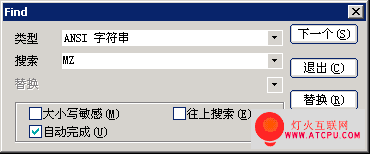

在把文件拖到C32ASM窗口中 选16进制打开文件(如图2)然后利用ANSI码搜索 关键字“MZ”(如图3) 出现多个DOS MZ header且文件部分和(如图4)相似即可判断为该文件有多个PE头也就是存在多个程序(木马或者其他程序)在内部(从这个判断一般都是没错的了,除了少数程序例外。)

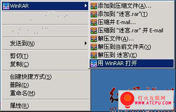

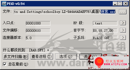

因为WINRAR是我们现在最常用的压缩软件所以我们必须小心点,不然就被图谋不愧的人利用了……。别和我说你没有安装WINRAR哦,如果是这样下面的步骤可能不一样哦。还是看情况把对于EXE可执行文件我们都可以使用如下方法进行检查:不要先运行而是先用PEID 查看看是 (RAR SFX)自解压模块(如图5),发现这点好办用RAR打开这个EXE就可以了 (如图6)右键快速打开文件,打开后查看右边的注释(如图7)显示如下:

一般Presetup=*.exe 这个为木马文件 而Setup=*.exe这个为正常文件但也有可能两个都是木马……,这些是不定的最保险还是解压出来用杀毒软件查杀一下,如果两个或者多个都没有被查杀那很可能这个木马已经被免杀处理过了这个时候最好是去其他地方重新下载一个吧,这样比较好。当然你也可以通过图标来判断(前提你知道你下载的这个文件原始图标应该是哪样的)。最后把那个你认为是木马的文件仍掉即可!
(图6 WINRAR右键快速打开文件)

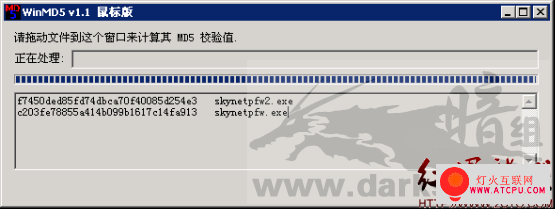

这里说的软件打包后的程序也就是我们通常使用的安装程序 即:(SETUP.exe)先用PEID查壳(如图8)这类捆绑是很难在不运行安装程序的情况下分离的,要分离的话可能只有反编译安装包了(不过这样做是很危险的,而且很难避免安装程序的不运行)。下面我们就教大家一种最简单的方法识别这类可能存在问题的安装程序,就是利用MD5值来判断文件是否为正常的安装程序,当然要使用MD5来判断必须要有另外一个相同的安装包即软件版本相同或者和安装程序大小相同的你才可以继续以下步骤。当你已经下载了一个安装程序你可以尝试换个非该站下载点的另外一个地址的安装包,如果可能当然最好是去到官方下载,下载后用WINMD5工具对比一下MD5值 使用技巧:选中两个需要对比MD5的文件用鼠标拖动到程序窗口处就可以进行对比了 (如图9)对比后通过看MD5值就可以发现两个安装包不一样了(因为世界上几乎没有一个不相同的文件拥有相同的MD5值就和人的指纹一样具有特殊性是不能被模仿的,除非复制一分但是不能改动文件本身的,只要改变了文件任何地方他的MD5值也就随之改变),既然知道它有这个特性你就可以做出判断了,大多数我们都是以官方站下载、大软件站下载的为主把另外那个删除就可以了。
(图9用WINMD5查看两个相同软件的安装包)

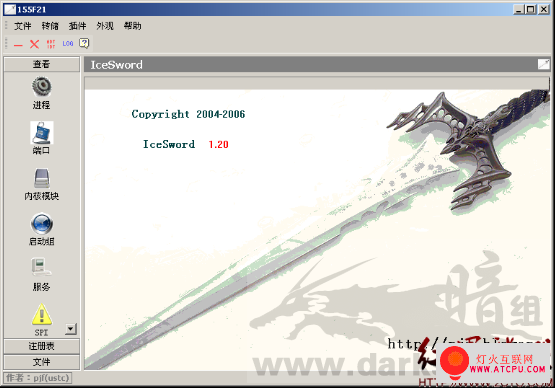

第二种:使用手动查杀必备的大哥大工具 冰刃(IceSword)(如图10)禁止创建新进程,主要是防御浏览多媒体文件时突然弹出的浏览器窗口(如 微软的IE 、腾讯的TT )。使用步骤如下:打开冰刃进入主界面→单击“文件”菜单→选择“设置”→钩选“禁止进线程创建”(如图11)最后在单击确定即可。如要恢复逆操作一遍即可。经过第二种方法后你大可以放心的享受多媒体了,因为大部分通过浏览器起作用的恶意代码都调用不起来的。
(图10(IceSword)的主界面)
(图11禁止进线程创建)
