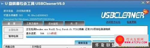

    Usbmon4.0软件,能进程分析,USBCleaner的实时监控程序。USBCleanerU盘病毒专杀的一款免费软件,是一款针对于U盘的病毒监控与查杀工具。网络很多地方能下载。具体操作也很简单。点此查看“usbmon.exe”解决方案。
    其他功能相同的软件,比如HP优盘格式化工具,HPUSBFW,Mformat,对u盘修复工具

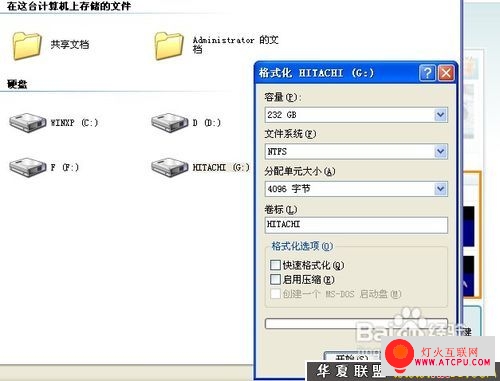

    对U盘点击鼠标反键,再点击格式化。
    出现了提示,不要勾选快速,让U盘慢慢格式化即可。
    选择好了以后点击开始,运行,这个等待的时间是根据你的U盘容量大小,还有就是跟自己的数据传播线质量,USB插口的版本都有关系的。比如8G的U盘,大概几分钟即可,你的多少呢,自己参考下。

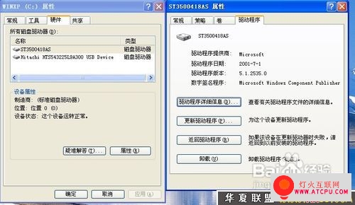

    在“我的电脑”上点右键-->属性-->硬件-->设备管理器-->通用串行总线控制器,查看该项中的项目是否全部正常,如有不正常的则需更新驱动程序。

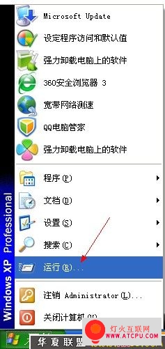

    打开电脑左下角的 开始--运行,输入英文regedit,即可!

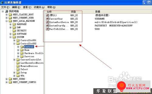

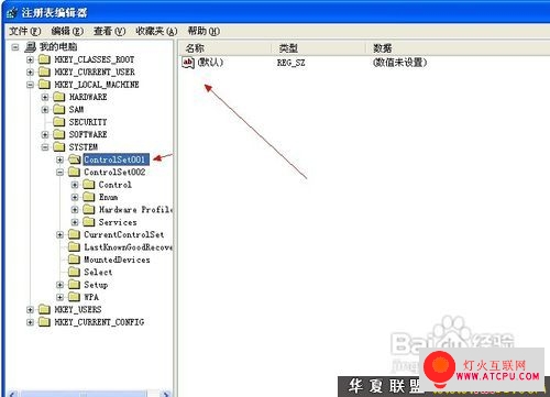

    进入 注册表里的 HKEY_LOCAL_MACHINESYSTEMControlSet002Control与
    HKEY_LOCAL_MACHINESYSTEMControlSet001Control 两个栏目中是否有StorageDevicePolicies子项,且该子项中是否有WriteProtect值,如果有则将其值改为0后跳到第5步;如没有则进行下一步。
    如果上面的2个都OK了,就继续看这个地方。还是注册表里,查看HKEY_LOCAL_MACHINESYSTEMCurrentControlSetControlStorageDevicePolicies
    如无StorageDevicePolicies该项,在Control上点鼠标的右键,再新建一个新的项,把新建项重命名为StorageDevicePolicies),最后直接在在右边白色空白的地方新建立Dword值,名字修改为为WriteProtect,数值设置为0,完毕。
    再点击关闭计算机,重新启动。试试U盘OK没。如果没有,继续下一步。

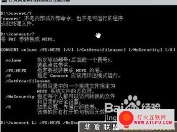

更改格式
    因为以前的电脑硬盘,系统限制,所以很多硬盘格式都是FAT32格式的,现在让我们把它转化成NTFS格式。
    插入你的U盘后,发现你的U盘在最后1个,对吧。
    假如你的U盘在电脑里是H:盘为例
    1、win+r 输入cmd.exe,亦可以附件中命令提示符;
    2、运用convert命令,但是这个convert命令不能对当前磁盘转换所以在H:以外的任何盘符下操作,这里以d:盘目录为例;
    3、输入如下命令convert H: /fs:ntfs /nosecurity /x
    这个法子只能作为应急之用。
    重启后再次出现问题,继续操作
