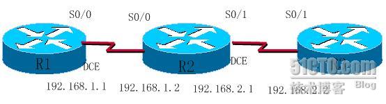

试验环境介绍
R1的ip地址为 192.168.1.1 (S0/0)     网络掩码为 255.255.255.0
R2的ip地址为 192.168.1.2 (S0/0) 192.168.2.1  (S0/1)网络掩码为 255.255.255.0
R3的ip地址为 192.168.2.2 (S0/1)     网络掩码为 255.255.255.0
R1的S0/0端口和R2的S0/1端口为DCE端口
AS号为100
试验目的,通过在路由器间配置EIGRP协议,使路由器间能相互通讯,实现全网全通
