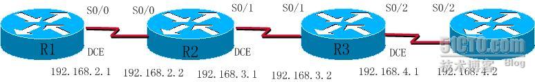

试验要求:利用标准访问控制列表
禁止192.168.2.1 ping 192.168.4.2
其他主机都允许对192.168.4.2做ping操作
试验步骤:
一.按照试验拓扑图,给各接口分配IP,并在路由器间配置eigrp协议,配置eigrp协议请参看CCNA配置试验之三 EIGRP协议的配置

扩展访问控制列表
试验要求:
拒绝192.168.4.2  ping  192.168.2.1
禁止192.168.3.2 telnet 192.168.2.1
其他访问都允许。
下面开始配置试验:

基本配置完成!
