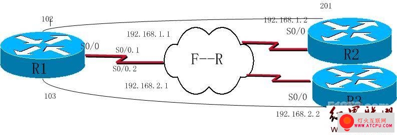

今天我们研究点到点子接口(point-to-point)
试验拓扑说明:R1的物理接口不添加IP。R1的子接口S0/0.1的ip为192.168.1.1,S0/0.2的ip为192.168.2.1。R2的ip为192.168.1.2。R3的ip为192.168.2.2 网络掩码都为255.255.255.0。
R1上S0/0.1的DLCI号为102,S0/0.2的DLCI号为103.
R2上S0/0的DLCI号为201
R3上S0/0的DLCI号为301
试验要求:在路由器间完成帧中继——点到点子接口的配置,并在路由器间配置rip协议,最终使路由器间全网全通。
