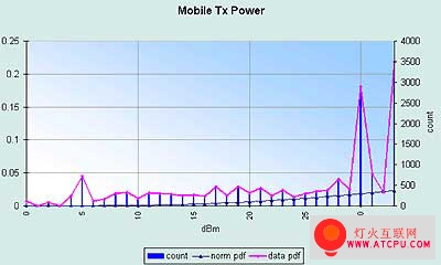

      GSM手机测试结果:

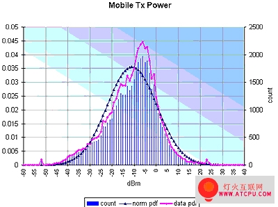

      CDMA手机测试结果:
      试验测得的结果是: CDMA手机的线性平均发射功率为2.4dBm (1.72 mW),以最大功率 (23dBm, 0.2瓦) 发射的概率为0.2%;GSM手机的线性平均发射功率为28.9dBm (773 mW),以最大功率(2瓦W)发射的概率为21.8%。值得注意的是目前北京市区的北京移动GSM网络已相当成熟,基站间距较小,GSM手机可以较小功率发射,而CDMA网络处于发展阶段, 网络优化后, 对CDMA手机发射功率的要求会更小
