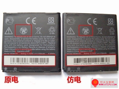

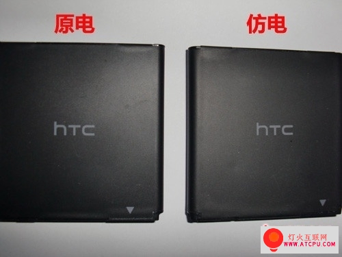

Sensation真假电池对比
上图中左侧为原电,右侧为仿电,如果不作标注,单从贴纸及LOGO已经难以进行分辨,由此可见高仿电池的工艺水平也 在提高。但假的终究是假的,我们可以先从手感和重量上来进行一个简单的判断,一般原电外皮摸起来都会有一种磨砂感,而仿电则要显得光滑一些,重量方面原电 也要略重于仿电。

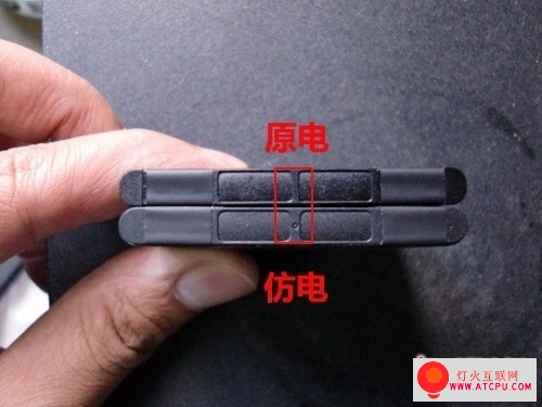

虽说从手感上最容易判断原电与仿电,但这个方法一般新手很难掌握,毕竟消费者平时很少有机会接触到那么多电池。那我 们再来看看现在仿电几个比较明显的破绽。从上图我们可以明显看出,原装电池底部中间位置是没有圆点的,而仿电在此位置却有一个圆形小点。同时,原电底部有 明显的供外皮粘贴的凹槽,而仿电则没有或者不明显。
之前的文章中,小宇还讲过两个比较简单的鉴别真假HTC手机电池的方法,就是看电池背部火焰是否有镂空,底部是否有 俄文字母。但是从上图可以看出,如今这两个方法已经难不倒高仿电池。但我们还是可以从条形码来进行分辨,分别用指甲反复刮两块电池的条形码,我们可以看到 原电的条形码完好无损,而仿电则出现掉漆现象,这是由于仿电的印刷工艺还无法达到原电的水平。

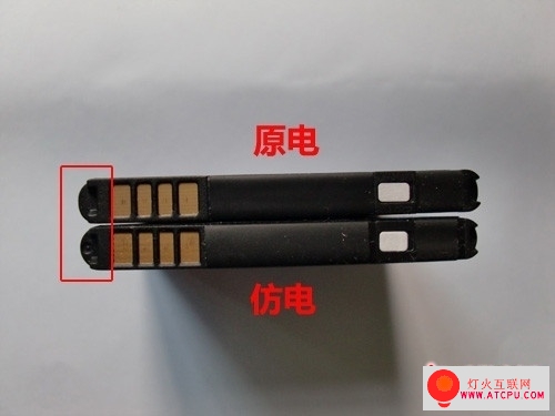

下面,我们再来看一下两块电池触点旁边与机舱的卡位,原电的卡位处没有圆点,而仿电则有一个小圆点。
另一个卡位也是一样,原电在此处没有圆点,而仿电却有。还有就是旁边的白色标贴,原电的标贴几乎可以完整覆盖凹陷处,而仿电只能盖住一部分,其标贴比原电要略短一些。基本经过这几个方面的检查就能分辨出你所买的HTC电池是否为原电,而且这也是最简单的办法。

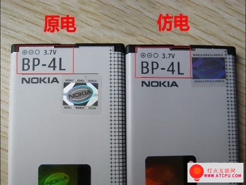

虽然近两年诺基亚在智能手机市场表现低迷,可作为国际知名厂商,它在国内的市场占有率还是很高的。诺基亚手机型号虽多,但是很多用的都是同样的电池,下面我们就拿使用率比较高的BP-4L电池来做一下对比。
BP-4L真假电池对比
从正面来看,原电上方正极的+标志要稍大一些,横竖笔画粗细一致,而且印刷清晰精细,仿电的+标志要稍小一些,横笔 画略粗,竖笔画略细,印刷相对粗糙。原电3.7V的小数点是圆形,仿电的小数点是方形,原电的BP-4L字体颜色要显得自然很多,仿电字体墨色较重,而且 字母边缘有严重的毛刺。

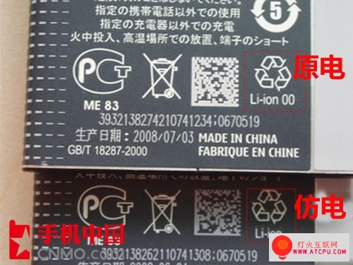

从背部来看,原电二维码图案与仿电有很大不同,尤其是内部纹理差距很大。另外原电二维码右侧的图案和文字印刷清晰,质感极强,而且下方多了00两个数字,仿电这部分印刷较为模糊,颜色较浅。

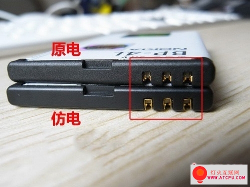

不过,对比最明显的还是电池的触点位置,原电触点颜色自然,有一种暗金色的感觉,而且做工明显要扎实很多。仿电的触 点颜色看起来特别亮,有点像黄铜的颜色,做工方面要差很多,触点金属片安置松弛,摇晃起来都可以听到细微的声音。其实BP-4L是比较有代表意义的诺基亚 电池,因为之后诺基亚的中高端机都采用了这种触点设计,基本都可以通过这个方法进行辨别。
