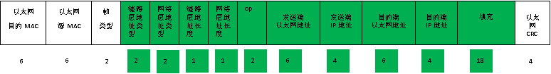

1 ARP包格式
上图为以太网上ARP数据报的完整格式,绿色区域就是ARP协议的内容。需要注意的是由于以太网的数据部分大小必须是在46-1500之间,而ARP包只有28个字节,所以需要填充18个字节才能满足要求。
其中ARP对应的以太网帧类型值为0x0806。
ARP协议里,链路层地址类型是以太网,值为1;网络层类型为IP,值为0x800;链路层地址长度为6;网络层地址长度为4;op是区分ARP请求与应答的标志,1表示请求,2表示应答;发送端以太网地址表示发出本次ARP包的主机MAC,发送端IP就是发出本次ARP包的主机的IP地址;目的MAC,目的IP同上,只是表示的是接收端的情况。
