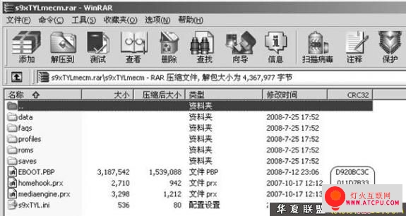

其实我们都不应该会对CRC陌生,回忆一下自己用过的WinRAR和WinZIP等压缩软件。它们在进行压缩文件解压的时候,是不是常常出现“CRC校验错误”的信息呢?由于现在网络用户常常从网路上下载各类型的文件,然而即使网络提供了可靠的传输环境,但有时难免会因各种因素使得下载的文件发生错误。由于不同用户通常难以查觉到文件的错误,因此大部份的压缩软件在压缩时,同时会加上自己的CRC检查码到文件里面中,以供文件解压缩时进行检测(如图1),我们可以看到,在WinRAR软件中的“CRC32”栏中的一串字符,就是CRC校验码。

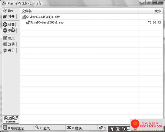

FlashSFV就是这样一个专门的SFV校验工具,它是著名的FTP软件FlashFXP的作者编写的一个免费文件校验工具,支持SFV和MD5的制作和校验。运行FlashSFV后点击“新建”按钮,接着在模拟的资源管理器窗口,选择需要创建SFV文件的文件,最后点击“创建”按钮就可以创建成功。如果要通过SFV文件进行文件校验,也需要点击“新建”来选择需要校验的文件,接着点击“校验”按钮,再点击“打开”按钮,来选择校验需要的SFV文件。最后点击“检查”按钮,如果结果为绿色的勾,那么就说明这个文件没有问题(如图3)。

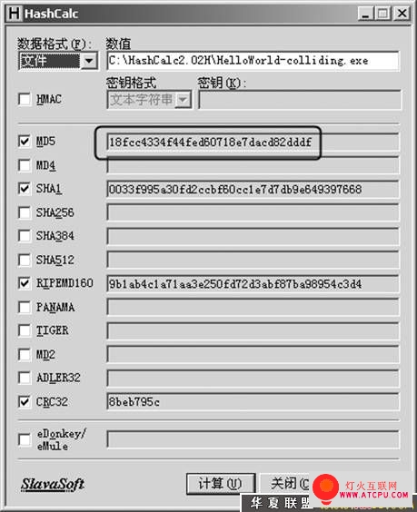

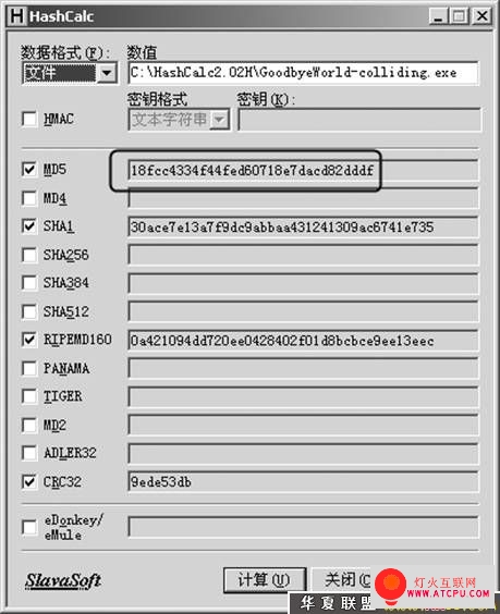

从这份报告可以看出,两个文件可以产生出同一个MD5值,有兴趣的读者可以从http://www.win.tue.nl/hashclash/SoftIntCodeSign/HelloWorld-colliding.exe
http://www.win.tue.nl/hashclash/SoftIntCodeSign/GoodbyeWorld-colliding.exe这两个链接下载这两个不同的程序,然后用校验工具进行验证,你会发现它们的MD5校验码都是“18fcc4334f44fed60718e7dacd82dddf”(如图4/5),这就是所谓的“MD5碰撞”。
图4
图5
MD5曾一度被认为是非常安全的,同时又由于它易于实现,算法理解相对也比较简单,所以在国内外有着非常广泛的应用。但是王小云教授的发现,可以很快找到MD5的“碰撞”,使得两个文件可以产生相同的“指纹”。这意味着当你在网络下载了一个通过了MD5验证的软件,但它也许已经被修改,包含了危险的病毒或木马,但它的MD5校验码和未经修改的原文件的MD5校验码仍然是一样的。这样就带来了比较严重的安全隐患,MD5校验的方法也不靠了。

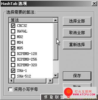

这个程序的使用方法很简单,安装完成后在需要查看哈希值的文件上,点击鼠标右键选择“属性”命令。在弹出的属性窗口里面选择“文件哈希值”标签,点击右键菜单中的“选项”命令。然后在弹出的窗口选择需要查看的算法选项(如图7),点击“保存”按钮返回到文件哈希值列表,就可以看到这个文件每个算法的哈希值(如图8)。如果要比较两个文件的哈希值,首先在列表中选中需要对比的那一种算法,接着点击“选择比较文件”按钮来选择文件,最后就可以看到这两个文件的哈希值是否相同。
