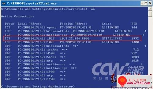

(1) 用系统自带的netstat
大多数系统都自带有网络状态检测工具netstat,在命令行提示符下输入“netstat -a-0”,可以查看所有打开的端口及激活该端口对应的程序的进程标识符(PID),如图2所示。

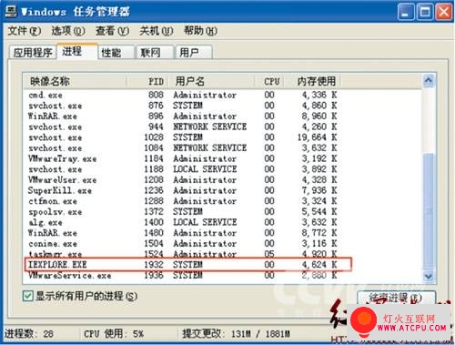

按组合键Ctrl+Alt+Del,打开任务管理器,查找PID对应的进程,如图3所示,PID为920的进程,其映像名称为IEXPLORE.EXE,这是系统浏览器进程,可是这之前在任务栏里已经把浏览器关闭了,而此时IEXPLORE.EXE还在运行,可以初步断定这是一个可疑进程。

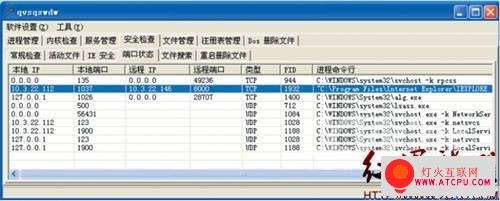

虽然用系统自带的netstat工具可以查看所有打开的端口及激活该端口对应的程序的进程标识符(PID),但是,有些操作系统下的netstat没有“-a-0”选项,所以无法找到激活某端口对应的进程,而有些操作系统甚至没有netstat工具,此时,需要借助端口枚举工具。
Winternals Software出品的TCPView和FoundStone出品的FPort都是优秀的端口枚举工具。TCPView的功能类似于“netstat -a-0”; FPort除了列出本地系统中所有打开的TCP和UDP端口外,还给出该端口对应的进程的PID、进程名称和完整路径等信息。
此外,Wsyscheck、XueTr、IceSword和天琊等辅助工具都有查看端口状态的功能,而且这些工具都是图形用户界面,便于操作和分析。
