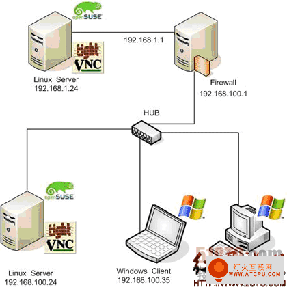

本文用到的网络结构如下:
图1. 网络结构图

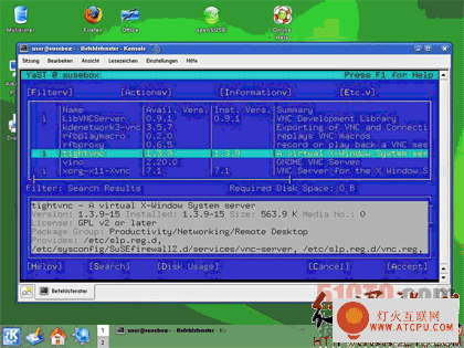

如果你试图连接到一个 我们将使用OpenSuse10.3作为服务器操作系统,目标是从一个远程的windows xp客户端使用KDE桌面,使用YaST安装下面的软件包:
tightvnc
xorg-x11-Xvnc
图2.安装tightvnc

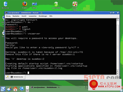

除你手动选择之外,其他的软件包将可能改变依赖。从你的终端作为一个常规用户(非root)启动VNC服务器,它将要求你输入访问桌面的密码,请输入你的密码。留心屏幕上的消息,在我们的例子中susebox:1已经被另外的进程使用了,后面我们可以用susebox:2来访问。
图3. 运行VNC服务器

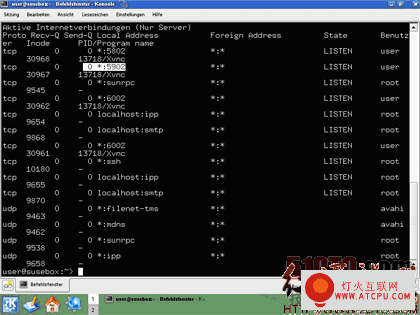

校验VNC运行时使用的端口很重要,使用下面的命令来检查:
netstat –tilpe
你将在下图中看到,Xvnc运行在端口5902上。
图4.图和得到端口号

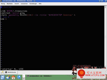

最好,我们需要修改xstartup脚本让KDE自动启动,你应该在/home/user/.vnc目录下可以找到这个脚本。
用你喜欢的文本编辑器打开这个文件,用kde ;替换twn ;(看下图),你需要重新启动VNC服务器让改动失效。
图5.用kde ;替换twn ;

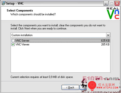

在客户端我只需要VNC查看器(VNC viewer),请安装它。
图6.安装VNC客户端

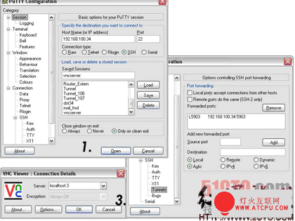

剩下的就简单了,启动PuTTY并象下图这样配置它
图7.用PuTTY开辟VNC隧道
第一步:
主机名(或ip地址):VNC服务器的ip地址(你的Linux服务器),端口22
保存会话:使用一个合适的名字描述该连接
第二步:
点击ssh?Tunnels
源端口:输入VNC服务器使用的端口(看步骤1—netstat命令,如5903)
目标端口:VNC服务器的ip地址:端口(如192.168.100.34:5903)
点击“Add”【添加】按钮
点击“Session”【会话】,然后点击“Save”【保存】按钮。
点击“Open”【打开】启动隧道会话,用一个常规用户名和密码登陆到Linux服务器
第三步:
打开VNC viewer输入:
localhost:Display
(如:localhost:3)

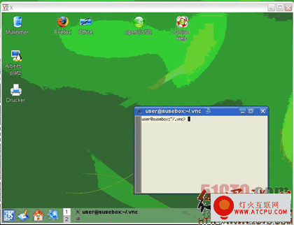

等一下你将会在你的VNC viewer窗口中看到一个KDE会话。
图8.运行中的KDE
