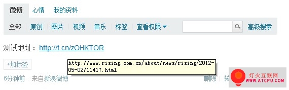

在微博网站中,我们可以把鼠标悬停放在URL地址上,查看这个短链接地址所表示的真实地址(如图2),但如果短链接地址出现在其他网页或即时通讯工具中的话,用户到底是选择去浏览还是放弃呢?或者即使网站会对短链接指向的地址进行提示,用户又是否会未查看提示,而直接浏览呢?

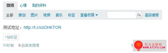

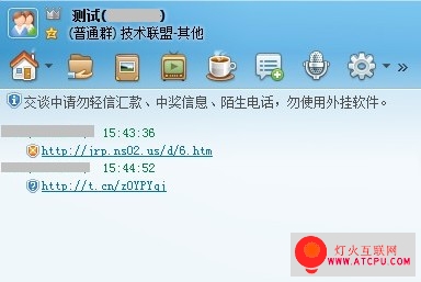

唐威表示,我们针对这种情况做过相关测试,首先将一个包含有恶意网马代码的地址发布在qq群中,然后再将该地址通过新浪微博生成相应的短链接也发布在QQ群中,结果确十分迥异,QQ可以直接提示该地址为恶意地址,但是通过短链接变形以后的地址,QQ却无法确认,如下图3所示:
图3

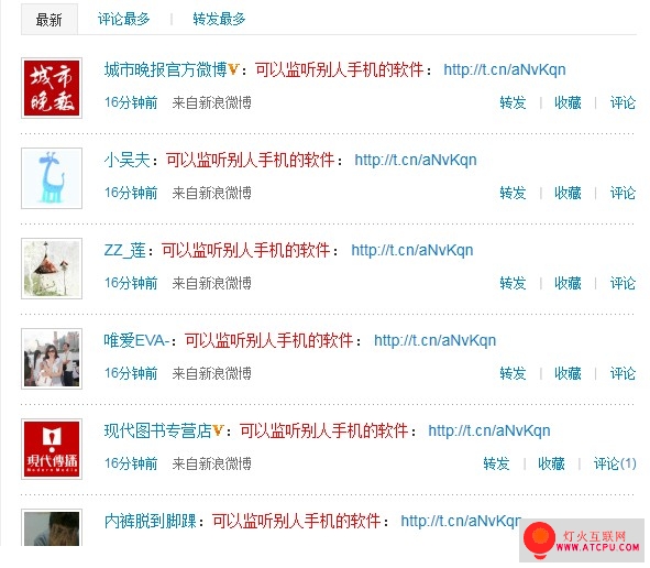

又如曾经爆发的新浪微博蠕虫事件,大量认证用户受到感染,并自动发布含有恶意代码的短链接地址,面对这样的认证用户,网民们往往会降低安全警惕意识,选择直接点击浏览,如图4所示。
图4

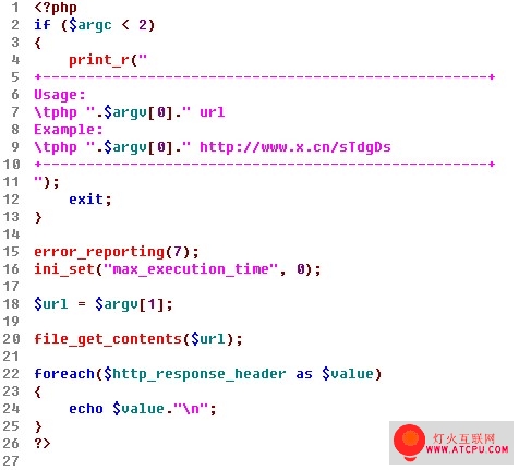

当然,调用其他网站提供的接口反馈的结果是经过加工处理的,不能看到服务器反馈回来的数据报文。那么我们自己构造一个工具实现对短链接地址的查看,构造php代码如下图2所示:
图2

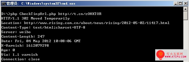

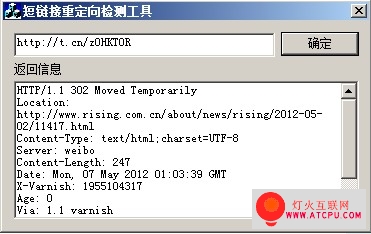

以上代码的作用是接收用户输入的短链接地址,并发送相应的HTTP请求,并将服务端返回的数据信息进行显示。将以上代码保存在安装有php的环境中,并保存为CheckTinyUrl.php,使用方法是在命令行模式下执行命令“php CheckTinyUrl.php短链接地址”,这里使用新浪微博中的短链接进行测试,测试结果如下图3所示。
图3
从返回的结果中可以发现,HTTP返回的状态码为302,并且重定向的地址在Location段中,正是我们之前测试输入的瑞星新闻的地址。
同样,也可以通过其他程序设计语言编写相应的短链接重定向检测工具,方便应用在未安装php语言环境的机器中,实现的原理都是通过提交数据包并接收返回的HTTP数据报文头信息,查看到相应的重定向地址,如下图4所示。
图4
