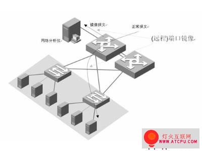

  实施端口镜像后我们的网络拓扑图如图1所示,正常的企业员工数据流量会以正常报文的方式传输到外部网络,而同时交换机,路由器会将正常报文原原本本的复制一份为镜像报文,并且将这个复制后的镜像报文传输到镜像端口,这样我们再通过网络分析设备或sniffer工具就可以实现对整个网络所有数据包的监视控制与统计了。(如图1)

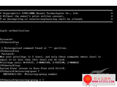

  第一步:首先我们访问路由交换设备的管理地址,通过正确的帐户名称与密码进入,使用super命令进入高级模式并通过sys进入配置模式。(如图2)

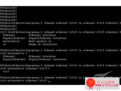

    第二步:我们使用如下命令来添加端口镜像。
  [Quidway] mirroring-group 1 inbound Ethernet 3/1/1 mirrored-to Ethernet 3/1/48,这个指令的意思就是建立一个镜像对应群组关系,我们命令为1,当然同一个路由交换设备他的不同mirroring-group是通过这个序号来区别的,接下来的inbound表示是传入方向的数据进行镜像,之后则是把Ethernet 3/1/48端口设置为Ethernet 3/1/1接口的镜像,通过监控Ethernet 3/1/48接口实现对流入Ethernet 3/1/1接口数据包的监视与统计。(如图3)
    第三步:最后再通过SAVE或COPY run start等命令保存配置更改后就可以实现端口镜像功能了。我们把网络分析设备或sniffer工具连接到Ethernet 3/1/48接口来分析流入Ethernet 3/1/1接口的网络数据包。

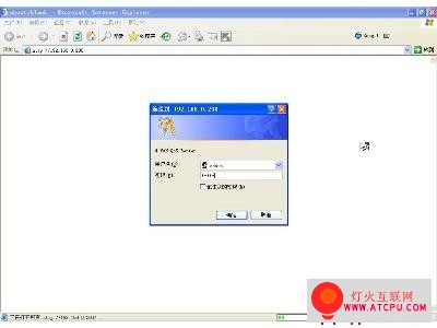

  第一步:首先通过IE浏览器访问http://192.168.0.200设备管理地址,输入正确的帐户信息和密码进入。(如图4)

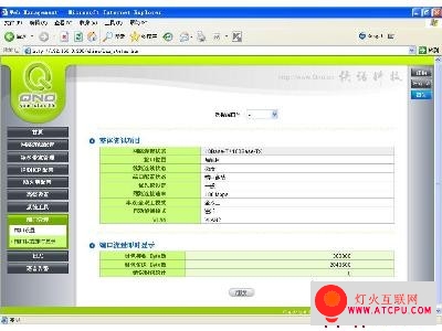

    第二步:接下来我们在管理界面左边找到“端口管理”,我们会看到所有端口状态以及他们属于的VLAN信息。在最上面我们会看到一个选项,名为激活端口1为端口镜像,我们将此选项打上对勾即可。这样端口1自动配置为镜像端口。(如图5)
  第三步:确定保存修改设置并退出,这时我们从“端口管理”->“端口状态即时显示”中选择端口1,查看其流过数据流量就会看到有惊人的变化,通过端口1的数据流量迅速增加。这是因为该端口已经成为了设备的镜像端口,所以流入各个以太网接口的正常数据报文都会被设备复制成镜像报文并发送到以太端口1这个镜像端口了。(如图6)
