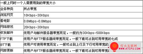

  一般用户在上网时,如浏览网页或收发邮件时,需要的带宽约为150Kbps~200Kbps,若以一条下行512Kbps的ADSL为例,十个人同时分享一条ADSL带宽上网时,响应速度可以接受。但由于一般用户所有人同时上网的机会不高,所以以这样的带宽一般可以满足30人以内的用户。
  但是,当有大量下载时,一个用户就可以占去大部分带宽。根据测试,在一般的网吧环境中,一个BT用户可以占去的带宽往往高达2Mbps~5Mbps,一下子就占用了多条ADSL带宽。我们在给用户(例如小区、酒店及企业)提供支持时,常常发现用户抱怨上网突然“变卡”,收信上网都变得很慢,以为是路由器的问题,结果仔细查看包后,内部有人在进行BT下载或看网络电影的情况占到九成,影响其他人的正常作业。
  需要注意的是,像BT这种下载程序,往往将上行及下行的带宽都占去,使得其他用户受到影响;又如看网络电影,每个用户都要占用约0.8Mbps,所以三五个用户就足以占用一条ADSL带宽。
  另外,在协助用户做带宽管理时,常碰到的现象是:“带宽本来就是要给用户用的,为什么要限制呢?”殊不知许多情况往往是一个用户影响其他所有用户,在网吧或小区往往造成其他用户长期“喊卡”,而不再上门或要求退订。而针对特定的人进行限制,只是让少数人较为不方便,例如下载从几分钟变成一个小时,或更新补丁从几秒到几分钟。
