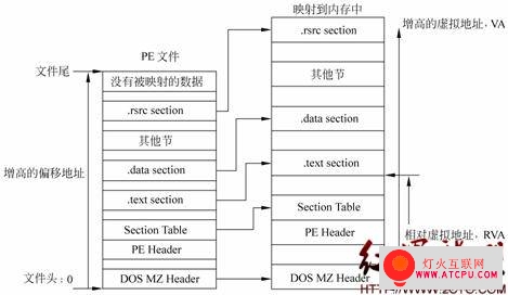

在了解pe装载的过程中,我们假象要载入内存,就是要进行比赛。任何的比赛是有其规矩的,这样棋子就不能像装载棋盒里那样紧凑,必须按照棋盘的格子一格一格的对应。同样,程序从硬盘载入的到内存也是一样。系统规定了程序载入的时候必须按照某一个尺寸来对齐,而这个尺寸和硬盘的对齐尺寸是不一样的。这就是映射的根本。如图:可以看到,程序在硬盘和内存中的大小是不一样的,期间,为了满足内存装载的规则,就必须对原本没有的地方,进行填充。其实,说到底,就是一切要按规则办事情:)
    例如,我要把一个程序载入到内存中,内存中规定,装载的最小单位就是1000字节。我只有1个字节,也要用到1000字节,因为一个最小单位是1000。1001个字节,就要用到2000字节的空间,也是因为一个最小单位是1000,要装剩下的1个字节必须要动用下一个最小单元的1000字节,尽管只装1字节。
    回到图。这里在磁盘中的对齐大小是200h,在磁盘中装入数据的最小对齐单位就是200h,而内存中对齐的是1000h,也就是说内存中装入数据的最小对齐单位就是1000h。
既然磁盘文件映射到了内存,就会产生出一个映像。我们称之为内存映像。这里的“像”对应的实体就是磁盘文件,我们不能说他是原本复制,因为载入到了内存,就要按照内存的载入规矩。载入规则的不同,导致“像”的内容相同,形态大小不同。
这样,根据不同的规则,磁盘文件实体和内存映像虽然是衍生的关系,由于装载对齐的粒度(即装载数据最小对齐单位)不同,成的“像”即不同。

RVA 和FileOffset的转换
    内存偏移和磁盘偏移结果不同,最根本的原因是,对齐粒度的不同。那么要进行转换,必须得过渡到统一的粒度标准上来。通常,在首先判断要转换的RVA在哪一个区段中,然后进行再进行粒度的统一。
    回到图中:假设我们要求00401010h的磁盘偏移,我们发现该地址在.text段中,而.text起始内存映像加载绝对地址是401000h,IMAGEBASE为4000000h,两者相减得出相对加载地址为1010h。然后再减去.text根据内存对齐粒度对齐后的偏移1000h,加上.text磁盘偏移地址得出了410h,即为所求。
    再例如,我们要求出00403030h的磁盘偏移。该地址在.data中,.data起始内存映像加载绝对地址是403000h,IMAGEBASE为4000000h,两者相减得出相对加载地址为3030h。再减去.data根据内存对齐粒度对齐后的偏移3000h,加上.data磁盘偏移地址得出了410h,即为所求。
   这样,我们可以统一出通用转换公式:
FileOffset = VA - IMAGEBASE - 该地址所在节内存起始偏移+ 该地址所在节磁盘起始偏移
很多解析工具里面转换公式还有一个版本的写法:
k = 该地址所在节内存起始偏移- 该地址所在节磁盘起始偏移
FileOffset = VA - IMAGEBASE - k
其实意思是一样,个人认为第一个版本更加的直观些,任君选择:)
