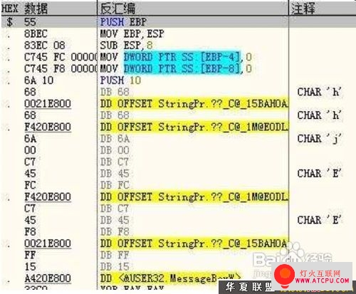

众所周知,很多破解是从字符串开始着手的,而我们一般在c++中使用字符串是直接写在函数参数中,而不是使用字符串指针,像这样:
MessageBoxW(NULL, 1"验证失败〃,1〃错误〃,MB_OK | MB_ICONERROR);
这样,如果我们在Ollydbg(OD)中打开,我们一下就可以找到对应的代码:
这样,我们可以通过修改汇编代码轻易的跳过这段代码,或者修改显示的内容等等。 假如我们现在使用另一种方法调用函数,通过字符串的函数指针,像这样(使用了一点 无意义的汇编是为了防止编译器优化代码,导致看不出效果):
