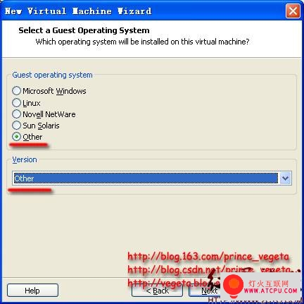

     图(1):Guest operating system(Other),Version(Other)

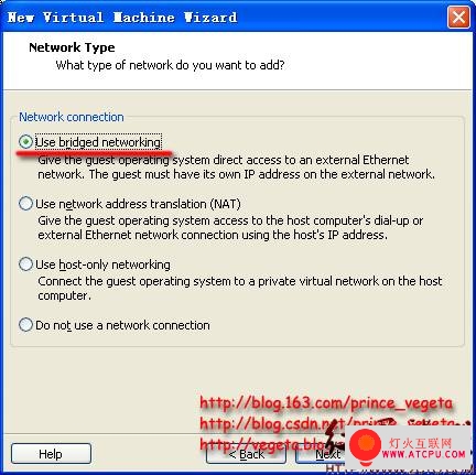

     图(2):Network connection(Use bridged networking)

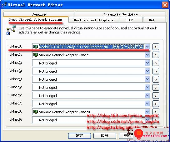

     图(3):Host Virtual Network Mapping

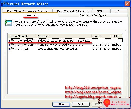

     该设置属于VMware Workstation的全局设置,在主菜单Edit->Virtual Network Editor中。VMnet0与物理网卡关联,因为该物理网卡会用来连接路由器的WAN口。
     图(4):VMnet0的状态,其中VMnet1和VMnet8是VMware Workstation默认安装的,不必理会

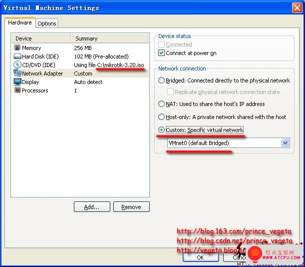

     图(5):Virtual Machine Settings->Hardware->Network Adapter->Network connection->Custom:Specific virtual network(VMnet0)
     该设置将虚拟系统(RouterOS)的网卡指定为VMnet0。这样一来,RouterOS中的网卡会与物理网卡关联,见图(3)中的设置。
     在这个界面中,设置光驱直接指定mikrotik-3.20.iso,顺便删除一些无用的硬件,如:声卡,软驱。

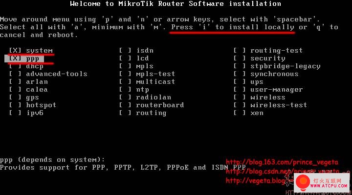

     图(6):运行虚拟机,安装RouterOS,仅安装system和ppp,按方向键进行选择,空格为选定

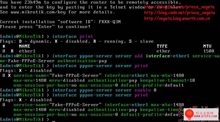

     图(7):创建一个PPPoE服务器
     进入RouterOS,用户名为:admin,密码为空,然后依次执行如下命令:
     /interface   print
     /interface pppoe-server server add interface=ether1 service-name=Fake-PPPoE-Server       authentication=pap
     /interface pppoe-server server print
     /interface pppoe-server server enable 0

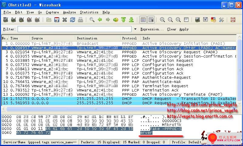

     2、用Wireshark监听ADSL的账号和密码

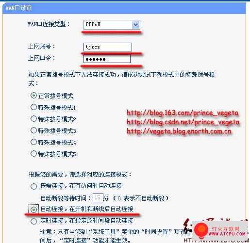

     图(8):配置路由器
     WAN口连接类型为PPPoE,输入上网账号和密码。连接模式为自动连接,目的:路由器通电后就会自动连接PPPoE服务器,方便监听。设置完毕后关闭路由器电源。

     用网线将物理网卡与路由器的WAN口连接起来,运行Wireshark,监听本地物理网卡,然后路由器通电。

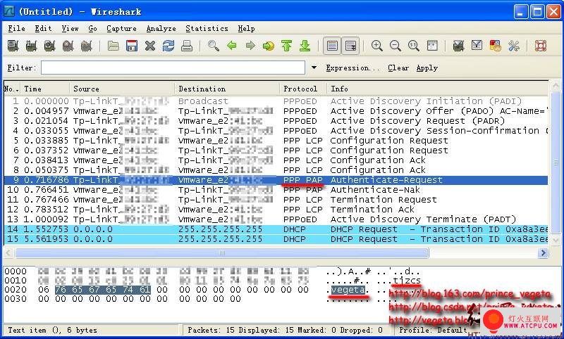

     图(9):发现PPPoE服务器——Fake-PPPoE-Server
     图(10):发现ADSL的账号和密码
