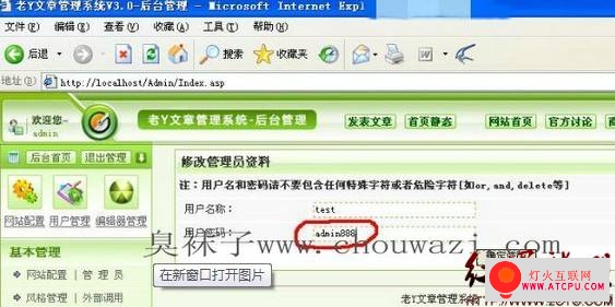

以admin888为例子
打开数据库就会发现生成的是18位md5值
