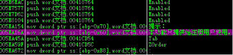

点击软件的个个按钮,检查是否有功能限制。很快可以发现仍然有功能限制,这时候可以尝试搜索字符串“本功能只提供个注册用户使用”,这里使用unicode搜索引擎,很快可以发现这个字符串。
进入该代码附近,往上找跳转指令(然后对这些跳转下断点),如下这个指令,下端之后重新触发这个功能限制。
005EA122     /0F84 52010000 je word文档.005EA27A
005EA128     |66:395E 3A    cmp word ptr ds:[esi+0x3A],bx
005EA12C   . |0F85 48010000 jnz word文档.005EA27A
重新触发之后发现确实没有跳转,所以就强迫他跳转,修改如下:
