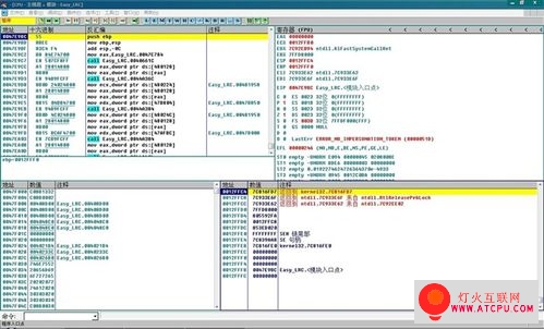

我们破解或给软件脱壳最常用的软件就是OD全名叫Ollydbg,界面如图:
它是一个功能很强大的工具,左上角是cpu窗口,分别是地址,机器码,汇编代码,注释;注释添加方便,而且还能即时显示函数的调用结果,返回值.
右上角是寄存器窗口,但不仅仅反映寄存器的状况,还有好多东东;双击即可改变Eflag的值,对于寄存器,指令执行后发生改变的寄存器会用红色突出显示.
cpu窗口下面还有一个小窗口,显示当前操作改变的寄存器状态.
左下角是内存窗口.可以ascii或者unicode两种方式显示内存信息.
右下角的是当前堆栈情况,还有注释啊.

如何去找线索呢?好!我们先将LRC傻瓜编辑器放到OD载入 (如图1)

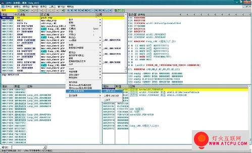

现在有两种方法可以查找线索,1。在反汇编窗口中单机鼠标右键,在弹出的菜单中,选择“查找”再点击“所有参考文本字串”。2。是用OD带的插件找线索,依然在反汇编窗口中单击鼠标右键,在弹出的菜单中,选择“UltraString Reference”或是“超级字符串参考”在点击“Find ASCII”。(如图2)

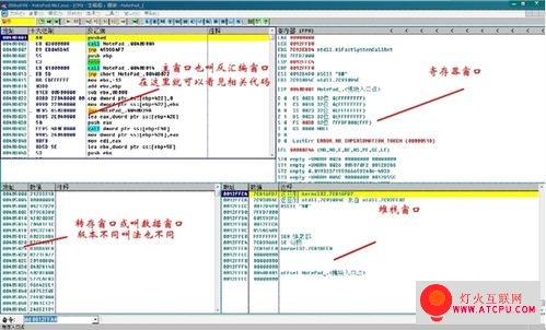

建议你使用第2种方法,当选择完后,OD会出现一个新的窗口(如图3)。
这里会显示所有找到的字符串,当然“注册提示信息”这些宝贵的线索也就一目了然了!
