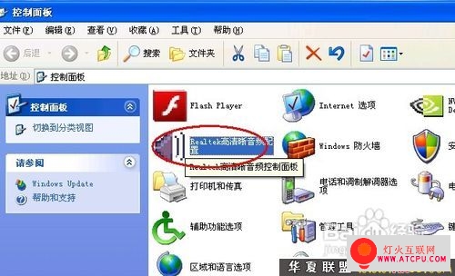

点击开始,打开控制面板。
打开“Realtek高清晰音频配置”。

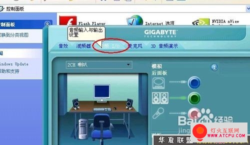

点击“音频 I/O”。就是音频输入输出的设置。
在右上角找到扳手按钮,进行接头设置。
取消“当插入正面耳机时,关闭后面板输出”。
