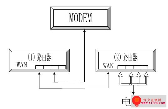

见下图:
双路由器连接方式实现共享上网实现
把连接到MODEM的路由器叫(1),把连接到电脑的路由器叫(2),以下同!
设定:
1、把(1)号路由设为厂的默认值,使用动态IP上网,把一台电脑的MAC克隆上这个MODEM里。
2、把(2)号路由设为我们平时使用路由的方式,PPPoE上网,输入宽带账号跟密码,选取自动连接。
连线:
把连接电脑的网线都接入(2)号路由器上,(2)号路由器的WAN口用一根短网线与(1)号路由器的1~4随便一个口连接上(记住,不是接入WAN口),接线按RJ45标准就可以了,然后把MODEM用这样的一条网线跟(1)号路由器的1~4任何一个口接上,完成!一般最好一起把这三个电源一起开,有时候掉线上不了了,也要三个关掉再开,不然好难上网的!
用路由直接跟MODEM连接上网,路由在运行状态下可以看到已经拨号上网了,只是有包发出,而返回的很少,上不了网。然后通过路由在电脑拨号上网(把WAN口的那根与MODEM连接的线接到1~4随便一个LAN口)就可以正常上网了。试用了加多一个路由器上去,等于在MODEM与路由中间夹了一个交换机,只是它是带路由的,把中间这个路由克隆了这台电脑的网卡的MAC地址,当时是想这样可以满天过海吗?结果是行了!
比如说两个路由器A和B,A让它发挥路由的功效,拨号上网。所以A路由的WAN口要连接到MODEM。然后B路由只让它发挥集线器的作用,就从A路由的LAN口拉一条网线连接到B路由的LAN口上,再把电脑的网线也连接到B路由的LAN口上,这样B路由就可以无需任何的设置,通过A路由器上网,B路由只是起一个通道的作用。
