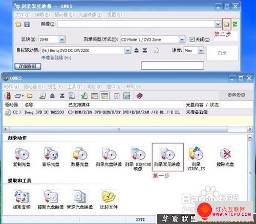

图一,打开ones

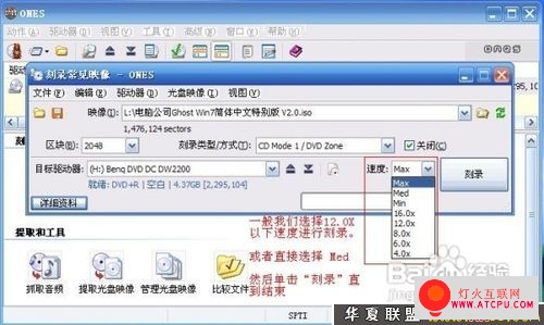

选择要刻录的操作系统。如图:
这里我们选择Max 或者更低的速度。

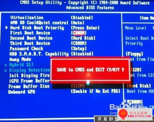

各种BIOS设置有的都不一样。前几项找到“带有BIOS的项”
找到带有“FIRST项” 选择CDROM,然后回车
选择"CDROM"回车
设置完后按键盘的“F10” 就会看到图七弹出的一个红色窗口,然后按"Y" 回车保存退出。重启电脑

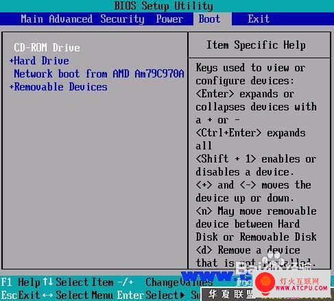

AMI BIOS设置为光驱启动设置
启动电脑,刚出现画面就反复按DELETE键,有的电脑需要反复按F2键,进入如图所示的BIOS画面中。
在上图中,首先使用方向键选择BOOT,然后再用方向键选择CD-ROM项,然后反复按键盘上“+”按钮,将其放置到第一位(最上方)。设置启动顺序后,需要进行保存。按F10键,选择保存。然后重启电脑。
