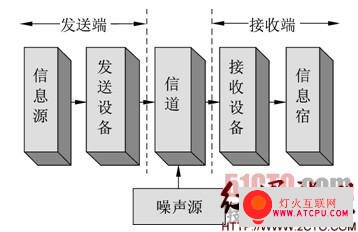

二、数据通信系统的模型
模型:
源系统(源点、发送器)——传输系统——目的系统(接收器、终点)

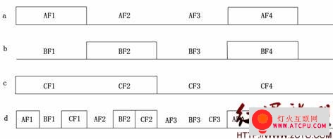

四、信道复用技术(复用器总是和分用器成对使用)

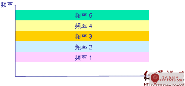

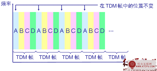

1、频分复用(FDM)

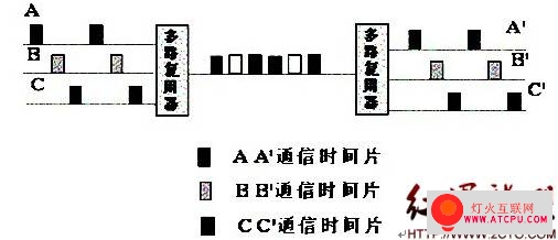

2、时分复用(TDM)
3、统计时分复用(STDM)
输出线路上每个时隙之前的短时隙(白色)放入用户的地址信息,因为STDM帧中的时隙并不是固定分配给某个用户的

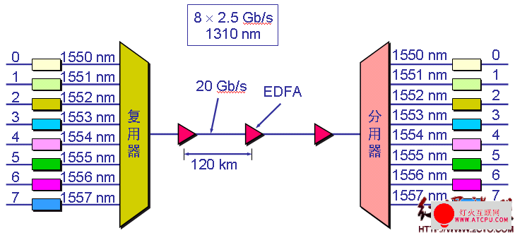

4、波分复用(WDM)
光频复用

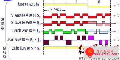

5、码分复用(CDM)

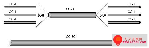

2、同步光纤网SONET和同步数字系列SDH
