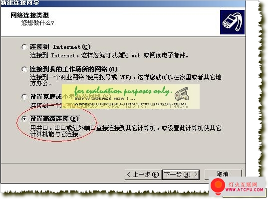

选择设置高级连接,下一步。

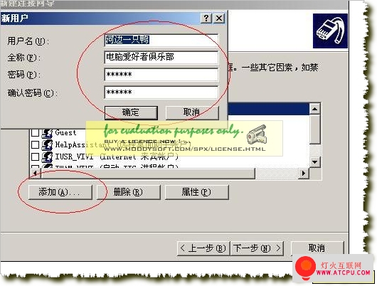

用户设置,有2个方法。
创建用户方法1:我的电脑-右键管理--本地用户和组--用户--右键--添加你想要的账户。
创建方法2:直接点添加,来设置你想要的账户。
添加完成后出现你刚刚添加的用户。

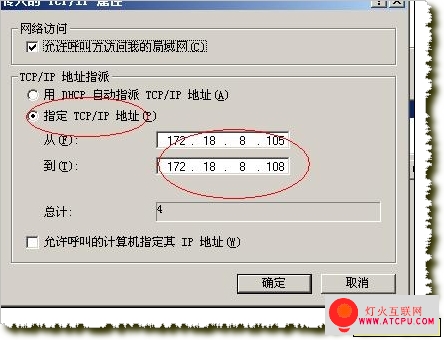

出现地址池,应为XP的这个地址选择比较简单,建议你设置一个获取IP的范围,不建议用:DHCP。 注意了这里写的IP地址一定要是空闲的IP,没被使用的IP,不然会产生冲突。

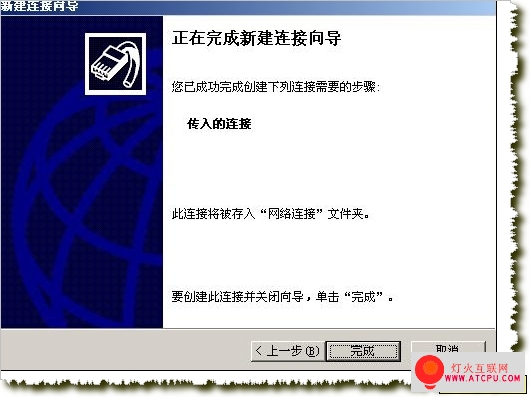

OK点完成了。
网络连接里面出现:传入的连接。

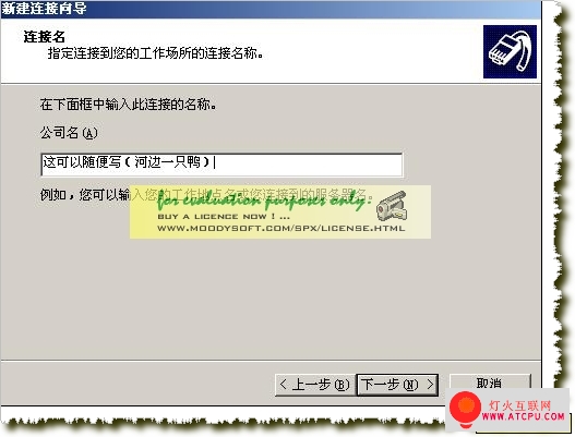

名称随便你写,当然如果你的连接很多,那么还是写规范点便宜管理

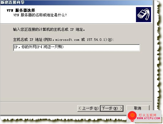

填写VPN外网IP地址

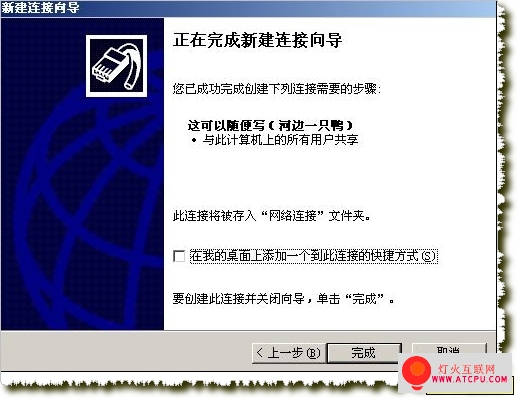

最后完成,出现刚刚建立的拨号方式。

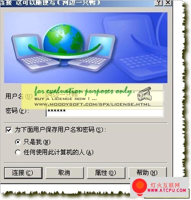

双击他填写账户和密码,这玩意和ADSL拨号一样的。

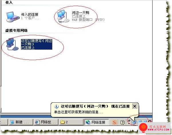

成功建立连接

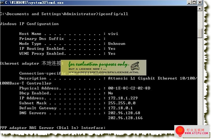

下面是我用内网的机器和外网的机器拨号VPN测试的,内网系统是中文版的,外网的是英文版的。用IPconfig/all查看下信息,刚刚我设置的VPN--IP池是172.18.8.105-108,这个获取到的是172.18.8.105-108

这个是别人来连接我的VPN,显示出来的情况,说明咱的VPN服务器OK了。
