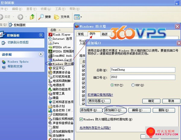

1、请打开控制面板,Windows防火墙,例外,添加,设置tcp端口2012,如图,端口名称随便写,比如我写了“YuanCheng”,我是在XP环境下截图。在VPS或服务器的2003系统是一样的。

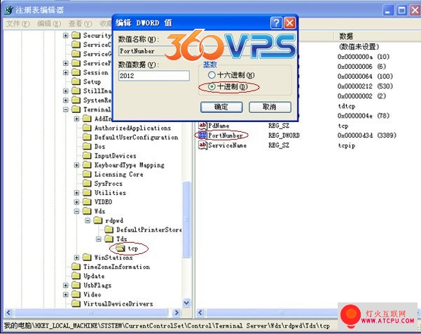

2、开始菜单,运行“regedit”,打开注册表编辑器,依次展开HKEY_LOCAL_MACHINESYSTEMCurrentControlSetControlTerminal ServerWdsrdpwdTdstcp 看到右边窗口的PortNumber,双击,基数选择“十进制”然后修改数据为“2012”,注册表左边菜单栏继续往下看,有个WinStations,继续展开WinStationsRDP-Tcp,右边窗口同样有“PortNumber”,同样的方法修改数据为“2012”

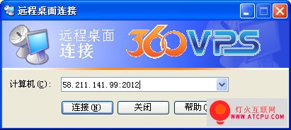

3,退出注册表,重启VPS/服务器,修改生效。当主机在线后,使用IP+端口便可以远程连接。比如,58.211.141.99:2012,如图。
