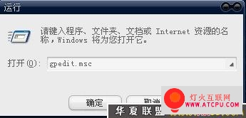

这里我们使用组策略设置来禁止用户更换桌面背景,那么该如何操作呢?组策略的设置过程都差不多,和我前面的几篇文章一样,首先打开「开始」菜单,在“搜索程序和文件”搜索框中输入"gpedit.msc"并回车,打开组策略对象编辑器。

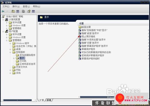

在组策略对象编辑器窗格左侧的树形图中依次展开"用户配置→管理模板→控制面板-显示;如下图所示:

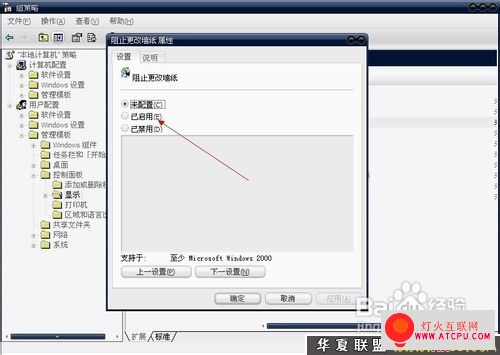

然后点击选择“阻止更改墙纸”,然后双击该选项。
然后点击确定保存后退出,然后点击更换桌面背景看看吧!如果没变化的话,可以重启电脑看下效果!
现在先来看下系统对于“阻止更改墙纸”的说明吧!让大家更了解它的用途:
防止用户添加或更改桌面背景。
在默认情况下,用户可以从“控制面板”的“显示”中的“桌面”选项卡来添加桌面墙纸。
如果您启用这个设置,“桌面”选项卡仍会出现,但选项卡上的所有选项都会被停用。
要删除“桌面”选项卡,请使用“隐藏“桌面”选项卡”设置。
要指定组使用的墙纸,请用“Active Desktop 墙纸”设置。
同时,参阅“只允许使用位图墙纸”设置。
