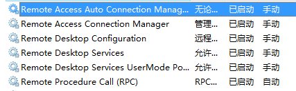

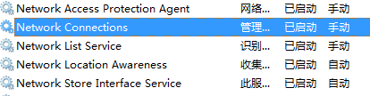

1,检查服务是否开启
见图1
见图2
见图3

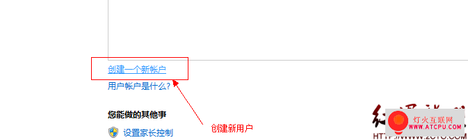

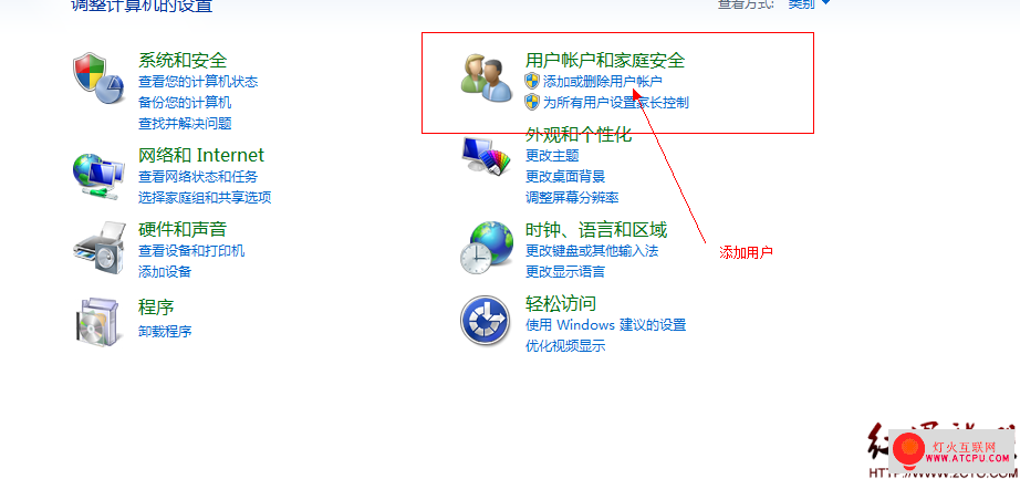

经过第二步后,会弹出一个对话框,单机添加,然后将自己笔记本上的用户添加进来就可以了,如果自己的电脑上还没有其他的用户,可以自己去创建,到控制面板里面,类是xp,创建用户并设置密码

然后按照提示操作就可以了。
