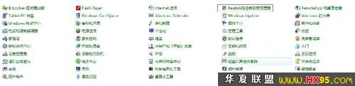

先要安装完整的驱动程序。包括控制台的。安装完毕后打开 控制面板
然后打开高清音频管理器。

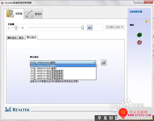

扬声器→默认格式→16位,44100hz(cd音质)
这样噪音就会改善很多。越往后选择 位数越高,声卡性能达不到,噪音更严重。
