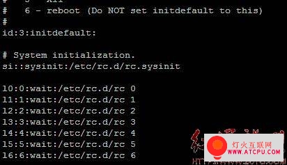

  我们打开这个文件,不去管以#开头的注释文字,共有7个部分:我们需要关注的是第一部分和第二部分。
    Init程序首先读取第一部分,确定shell的运行级别,这里的运行级别为3。Shell一共有7个运行级别,在/etc/inittab文件开头的注释部分对这7个运行级别做了详细解释,对shell运行不了解的话这可是要必看的。
  然后init程序读取第二部分,运行脚本/etc/rc.d/rc.sysinit,这个脚本主要包含有系统的初始化命令。
  接着就要根据确定的shell运行级别来运行对应目录里的脚本,以启动相关服务。我的机器的运行级别是3,init就根据这个级别号运行/etc/rc.d/rc3.d目录里的脚本。

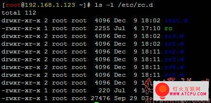

  我们来看一下/etc/rc.d目录里的文件。

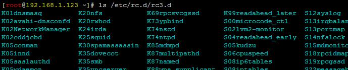

   可以看到/etc/rc.d目录里一共有3个普通文件和8个目录文件。这8个目录中init.d目录是各种程序和脚本的存放目录,而rc0.d到rc6.d这7个目录里的文件都是init.d目录里程序文件的链接文件,只是被赋于了相应的运行级别。来看一下/etc/rc.d/rc3.d目录里的文件:
   我们想要开机就启动的NFS服务和portmap服务分别在图片中第二列的第一行和最后一列的第三行,即K20nfs和S13portmap。
  我们看到目录里所有文件都是以K或S开头,然后跟一个数字,然后才是文件名。这是什么意思?S即start,开启服务,K即kill,关闭服务。系统确定运行级别以后,进入相应的rcN.d目录,执行以S开头的文件以启用相关服务进程,而且是按照S后面的那个数字的顺序依次执行;而更换运行级别时,会先执行以K开头的脚本,再执行以S开头的脚本,执行顺序都是按照他们后面的数字的顺序;退出系统时,就依次执行以K开头的文件关闭相关服务。
  那我们知道了,在级别为3的这个运行级别上,nfs服务没有默认没有随开机而启动,而portmap服务则随开机而启动,是被系统第13个启用的服务;我们手动启动nfs服务以后,在关机的时候nfs服务是第20个被关闭的服务。
