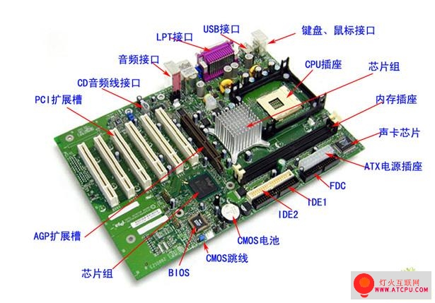

2 主板上的常见部件及其规范
3.印刷电路板(PCB)

4.cpu插座 字串8
  作用:把CPU固定在主板上 字串9

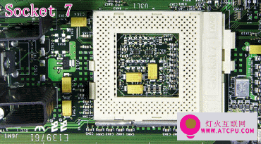

(1)Socket 7 插座 字串9
  有321个针孔,提供2.5-3.3V电压,可接intel Pentium/Pentium MMX,amd K5/K6/K6-2/K6-3,Cyrix 6X86 MX/M2,VIA C3等。

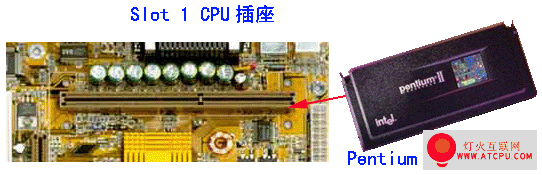

(3)Slot 1 插座
  有242个引脚,提供2.8-3.3V电压,可接Intel Pentium 2 /Celeron和早期的Pentium 3 CPU 字串1

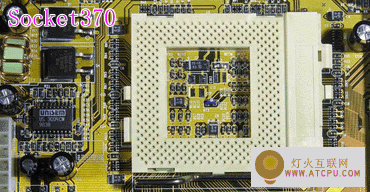

(4)Socket 370插座 字串9
  有370个针孔,提供1.5-2.0V电压,适用于PPGA封装的Celeron 、FC-PGA封装的Pentium 3和Celeron 2、FC-PGA封装的Pentium 3 Tualatin

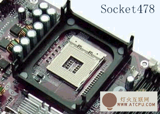

(6)Socket 478 插座
  有478个针孔,提供1.475-1.75V,适用于基于850芯片组的Pentium 4

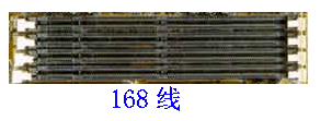

(2)SDRAM内存插槽 字串3
  用来安装SDRAM内存,有168只引脚,提供3.3V。

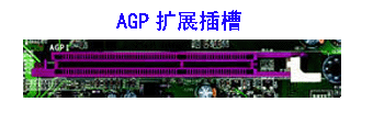

6.AGP插槽 字串4
  AGP插座按照标准设定为132根针脚。由于各种AGP标准的工作电压不同,不同标准的AGP插槽中有相应的隔断,用来防止显示卡插错。
字串3
(1)AGP总线的发展
  1996年7月,AGP1.0问世,也就是AGP 1X模式(266MB/s)和AGP 2X模式(533MB/s),工作频率66MHz,工作电压3.3V
  1998年5月,AGP2.0正式发布,AGP 4X模式(1.066GB/s),工作频率66MHz,工作电压1.5V 字串2
  在AGP 2.0发布同时,推出AGP 4X加强版(AGP Pro),比AGP 4X略长一些,可驱动功耗更大(25-110W),完全兼容AGP 4X模式
字串3
  2002年9月12日,Intel发布AGP3.0(AGP 8X模式),工作频率533MHz,工作电压0.8V
(2)形形色色的AGP插槽
1)AGP 1X插座
  带宽是266MB/s,还没有正式投入市场,见不到符合此规范的产品。 字串2
2)AGP 2X插座 字串9
  带宽是533MB/s,如下图:
3)AGP 4X插座 字串7
  带宽是1.06GB/s,是AGP2X的2倍,如下图:
4)AGP 8X插座
  高达2.1GB/s,针对3D模型、贴图、阴影、绘图命令以及图像信息流等。如下图: 字串4
5)AGP PRO插座
  专业绘图芯片性能超强,但同时耗电量也是大的惊人。AGP PRO插槽在数据针脚上没有任何改动,仅增加了额外的供电针脚。

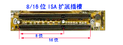

8.ISA插槽
字串1
  是一种老式的功能扩展卡接口,性能不高,已淘汰。
  A1-A31及B1-B31的62线插槽即为8位插卡插槽,与PC/XT 8位总线完全兼容。
  C1-C18及D1-D18为AT总线增加的36线插槽,和62线插槽一起供16位插卡使用。

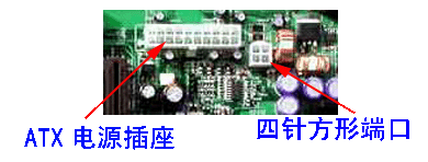

(2)ATX电源端口
   白色半透明的长方,有20只引脚。
(3)四针方形端口 字串7
  为高功耗的CPU提供充足的电力。

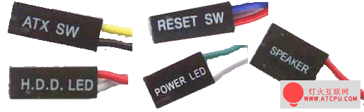

12.各种前面板端口 字串7
   在面板前   在面板后的插头  在主板上插座
  硬盘指示灯-------->HDD LED------>HDD LED 字串8
  电源指示灯------->power LED----->power LED或PWR LED 字串5
  电源开关--------->power SW----->power SW或PWR SW
  复位开关-------->Resest SW----->Resest SW或RST SW 字串8

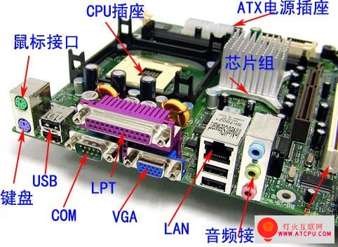

13.各种主板背端口
(1)PS/2端口
字串6
  是由IBM公司开发的接口标准,用来连接鼠标或键盘。它是一个6针的圆形端口。
字串3
鼠标引脚定义
针脚序号 针脚名称 方向 针脚作用
1 DATA 数据针
2 N/c - 空闲(未定义作用)
3 GND 接地
4 VCC 供电(+5V)
5 CLK 时钟信号
6 N/c - 空闲(未定义作用)
(2)串行通信端口(串口或COM口)
  用来连接串行通信设备(Modem、鼠标)。在一个传输周期中每次只能传输1bit的数据。遵守RS-232或RS-422标准。 字串2

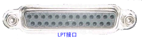

(3)并行通信端口(并口或LPT口)
  用来连接打印机、扫描仪等外设。在一个传输周期中每次能传输一个字节(1Byte=8bit)的数据。它是一个25针的接头(型号为DB-25)。 字串5
  并行通信标准:EPP(Enhanced Parallel Port,增强型并行端口)和ECP(Extended Capabilities Port,扩展功能端口)
字串2

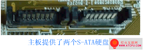

14.串行ATA端口
  是在新型主板上的串行ATA端口,共有7根针脚。

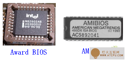

15.Bios芯片 字串6
  BIOS-(Basic Input Output System,基本输入输出系统)
  功能:在BIOS芯片中包含有一组例行程序工作,由它们来完成系统与外设之间的输入输出工作,还有内部的诊断程序和一些实用程序(启动自检)
  芯片类型:1)早期的BIOS芯片为ROM BIOS,要能过特殊设备烧录在EPROM内。2)目前主板采用Flash ROM(闪存芯片),用软件进行修改。
  工作原理:主要对硬件进行管理,是开机后首先并自动调入内存执行的程序。由它对硬件进行检测并初始化系统,然后启动磁盘上的系统程序来最终完成系统盘启动。还配合操作系统和应用软件硬件进行各种操作。
字串2
  BIOS厂商:AMI公司和AWARD公司

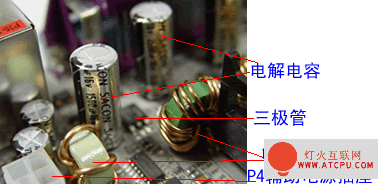

16.供电模块 字串6
  位于CPU插座的左侧或上侧,为主板及其上插接的各种板卡提供稳定的电力支持。直接影响主机系统运行的稳定性。
