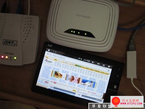

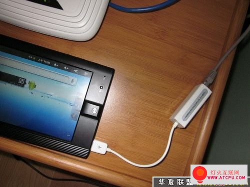

将猫引出的线接在路由器中,路由器出来的网线的水晶头插入USB以太网卡,再将USB转换的另一端插入优择f2c的OTG端口中。

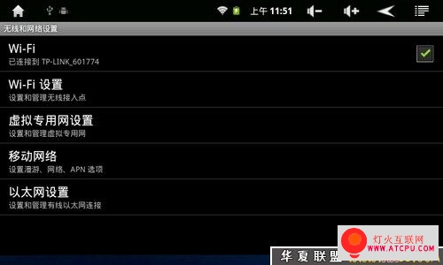

在系统设置里的无线网络中打开无线网选项,并将其关闭
在以太网设置选项里,将右边的勾选上,即可以有线上网

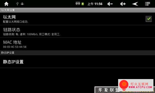

打开以太网之后,本机自动检测到USB以太网卡,此时会在状态栏显示一个连接图标。并且在以太网设置的下方会显示出连接成功,速率一栏也会有显示
稍等片刻,本机会尝试自动连接网络,此时如果在路由器端已开启了DHCP服务,并且已设置好网关、DNS等与之相关的设置,本机就可以自动连接上网络,此时状态栏的有线图标变为<--->,此时就可以使用有线进行上网了。
随便打开一个网页,可以显示,所以有线上网成功,速度比无线的感觉快多了
如果本机自动连接失败,一般都是路由器里相关的设置未设置好,此时我们可以手动在本机上对网络参数进行设置,设置步骤如下:
  a,进入本机设置/无线和网络/以太网设置,点击“静态IP设置”进入静太IP设置界面;
  b,在“IP地址”项输入本机的IP地址,一般默认是192.168.1.1xx,之类的网段;
  c,在“网关”项输入路由设定好的网关,一般默认是192.168.1.1,如果路由里设置成其它网关,需设成和路由里一样的网关,否则能显示连接正常,但无法连接外网;
  d,在“网络掩码”项,输入网段的掩码,一般默认是255.255.255.0;
  e,在“DNS”项,输入你当地的网络服务商的DNS服务器IP,例如深圳的为202.96.134.133;
  f,点击状态栏右上角“菜单”键,选择保存,然后按“返回”键回到以太网设置界面下,此时会提示“配置以太网接口成功”,此时就可以正常使用有线进行上网了。

安卓类的平板不支持自动拨号功能,也就是说您家里必须要有一个路由器(此转换接头支持有线路由,无线路由的话可以直接实现wifi上网,不需要此转换接头。)再简单点说,就是要保证插入优择F2C的网线,插入电脑就可以直接上网,不用输入账号和密码。路由器在这里起到的作用就是自动拨号的作用。
必须有USB-RJ45转换器,这也就是上图白色的那个,这个在淘宝都有卖的,30元左右,本机不需要OTG线,因为优择F2c自带单独的OTG插口,其他平板需要OTG
