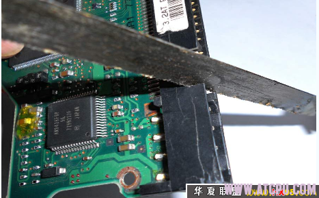

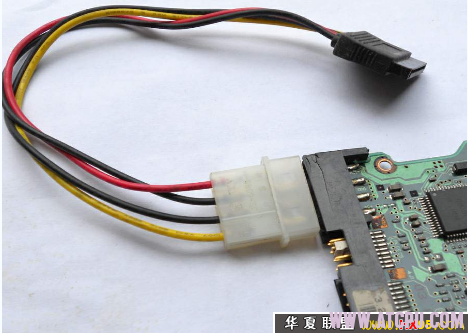

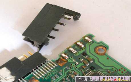

2、找来一条IDE转SATA的电源转接线,将其IDE接口放在硬盘的IDE电源接口上,对比大小位置,并做上标记。接着用锯子将硬盘的IDE电源接口锯断。然后再用烙铁焊断4个触点,这样整个电源接口终于取下来了。
3、用锯子将转接线的IDE接口约1cm处锯断,锯的时候只锯接口的塑料部分,不要将其中的金属插针锯断了。接着IDE接口一分为二,4条电源线插针也脱离出了。
4、用切口钳将4条电源线插针约15mm处切断,再用尖头钳将切口处尽量夹紧夹小,接着就用烙铁将插针一一焊接在硬盘的IDE电源触点上。需要注意的是,事先要将触点清理干净,并加入助焊剂,这样才能焊接牢固。而且要用钳子夹住插针焊接,不要用手捏着,因为烙铁的高温会从金属插针迅速传递到手指上,造成烫伤。
5、当插针焊接好后,将插针上的倒钩用镊子挑起来,将前面锯断的IDE接口套上去。需要注意安装方向,有斜口的一方朝向硬盘上部。虽然在插针倒钩的作用下,还算比较紧密,但为了在以后的插拔时更插拔,最好用热熔胶将接口和电路板粘接起来。
