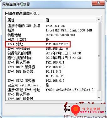

  在连接状态对话框中,点击“详细信息”。详细信息框中“IPv4地址”旁边的一串数字,就是IP地址了,找到后让爸妈把这一串数字念给你。
查看网络连接详细信息
记录IP地址

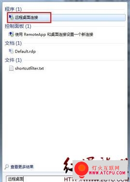

  好了,拿到IP地址后,接下来你这边的操作就很简单了。同样点击开始按钮,在搜索框中输入“远程桌面”,就可以找到“远程桌面连接”功能,点击并打开它。
打开Win7远程桌面功能

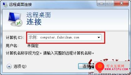

  在“计算机”右侧的文本框中输入爸妈电脑的IP地址,然后点击“连接”按钮。
输入IP地址建立远程桌面连接   连接到远程的电脑后,系统会提示你输入对方电脑的密码,正确输入密码后,点击“确定”,就可以开始操作爸妈的电脑了!
