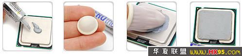

3、CPU与散热片之间重新涂抹薄薄的均匀的一层导热硅脂。
厂家建议的导热硅脂的涂抹方法

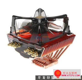

5、必要时更换优质的CPU风扇,比如热管型,水冷型散热风扇。
九州风神(DEEPCOOL)热管 黑虎鲸 多平台 CPU 散热器
