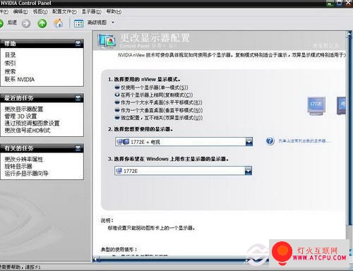

 第三步:再次进入“更改显示器配置”菜单,这时候要设置一下两个显示器的显示模式了。建议大家选择“在两个显示器上相同(复制模式)”,这个模式下,你的PC显示器和电视机显示的画面是一样的。(如图一)设置完毕后应用即可。
图一:NVIDIA显卡的双屏设置

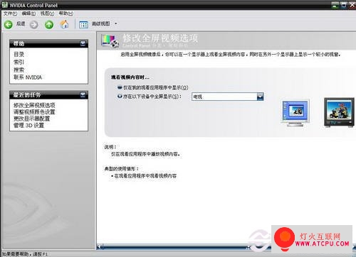

 第四步:点击进入“视频和电视→修改全屏视频选项”设置界面,在“观看视频内容时”处勾选“亦在以下设备中全屏显示”,并在旁边的下拉列表中选择“电(如图二)
图二:在电视中全屏显示电影内容
 第五步:最后进入“更改信号或HD制式”一项,在“选择希望使用的信号制式”一栏中选择一项包含NTSC和PAL制式的国家即可。因为中国的电视台都是PAL制式。 设置完毕后,我们在电脑中用暴风影音全屏播放电影,就可以同步在电视上显示电影画面了。是不是看起来更过瘾?
