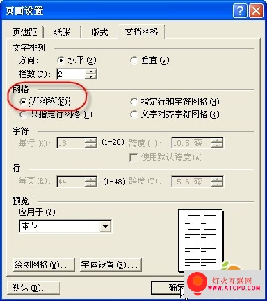

  全部一次调整
  依次单击菜单命令“文件→页面设置”。单击“文档网格”选项卡,如图1所示。选中“无网格”,单击“确定”按钮就可以了。
  小提示
  此种方法可以轻松地对全文档进行行距的调整,而无需对公式本身进行任何操作,非常简便。

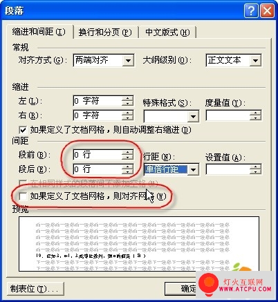

  在正篇文章中如果你想只对其中的一部分内容进行类似行距的调整,可以按下面的步骤进行:
  选中要进行操作的那些行,依次单击菜单命令“格式→段落”,打开“段落”对话框;单击“缩进和间距”选项卡,将间距的“段前”和“段后”都调整为“0行”;将“如果定义了文档网格,则对齐网格”复选项前的小勾去掉,如图2所示,最后单击“确定”按钮即可。
