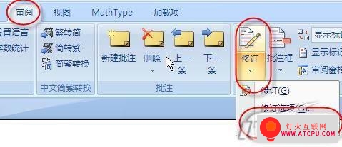

  其实,word 2007本身已经内置有修改批注者姓名的工具。只要我们点击功能区“审阅”选项卡的“修订”功能组中的“修订”按钮下的小三角形,在弹出的菜单中点击“更改用户名”命令,如图1所示,就可以打开“word选项”对话框。
图1 word 2007更改用户名

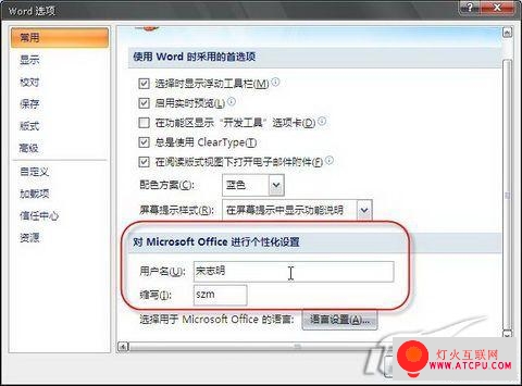

  此时对话框左侧“常用”项目处于选中状态,我们就可以在右侧“对 Microsoft Office进行个性化设置”项目下,更改要在自己的批注中使用的姓名或缩写了,如图2所示。
图2 word 2007对Office进行个性化设置
  需要注意的是,这种更改只影响更改后所做的批注,不会更新改动前文档中已有的批注。而且在这里做了修改之后,在其它的Office程序中也会做出相应的修改。

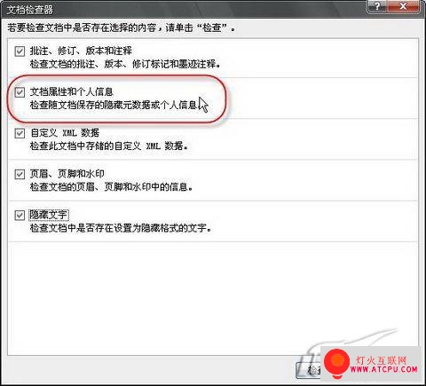

  首先打开文档,单击左上角“Office 按钮”,单击“准备→检查文档”命令。打开如图3所示的对话框。
图3 word 2007文档检查器

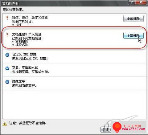

  确认“文档属性和个人信息”复选框处于选中状态,然后点击右下角“检查”按钮,打开如图4所示对话框。根据文档中内容的不同,不同文档对话框的结果是不一样的。但是如果文档中含有批注的话,那么在“文档属性和个人信息”栏目右侧会出现“全部删除”按钮。点击它,并再点击下方的“重新检查”按钮,然后保存文档并关闭。当我们再次打开文档的时候,批注中的那些批注者姓名就会被删除掉了。
图4 word 2007删除文档属性
  需要注意的是不能单击图4对话框中“批注、修订、版本和注释”旁边的“全部删除”按钮,否则删除掉的就不仅仅是批注者的姓名缩写,而是会删除文档中的所有批注。
