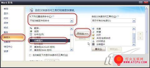

  点击“Office按钮”,在弹出的对话框中点击“word选项”按钮,打开“word选项”对话框。在左侧的列表中点击“自定义”项目,然后在右侧的“从下列位置选择命令”下拉列表中选择“不在功能区的命令”,然后在其下方的命令列表中找到“分解图片”命令,选中后点击中间部分的“添加”按钮,将此命令添加到快速访问工具栏中,如图4所示。确定后,就可以在窗口左上角的快速访问工具栏中找到“分解图片”的按钮了(虽然它是暂时不能使用的)。
图4 word选项设置

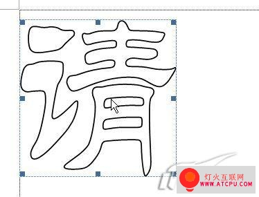

“分解图片”按钮添加到快速访问工具栏中后,我们就可以选中复制到的艺术字图片,此时可以看到快速访问工具栏中的“分解图片”按钮已经变成可用的了。点击此按钮,则选中的艺术字图片被分解成若干部分,如图5所示。
图5 word分解图片

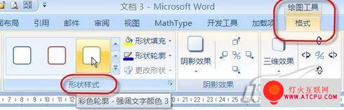

  呵呵,剩下的事儿就简单多了。分别选中某一部分,然后在功能区“绘图工具”下的“格式”选项卡“形状样式”功能组中选择某一种样式形式,如图6所示。所有的部分都完成之后,就可以得到一个个性化的“艺术字”了。

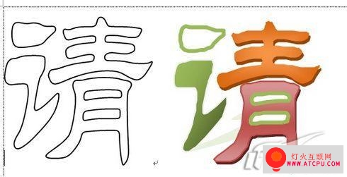

  由于word 2007在默认的情况下会将这些组成部分放到一个绘图画布中,并将它们作为一个整体进行移动等操作,所以只要在操作中我们没有将各组成部分拖到绘图画布以外,那么连将它们重新组合的步骤都可以省略了。如果需要,也只要再选中全部组成部分,点击右键,在弹出菜单中点击“组合→组合”命令,将它们组合成一个整体,这艺术字的制作工作就算是大功告成了。最终效果如图7所示。
