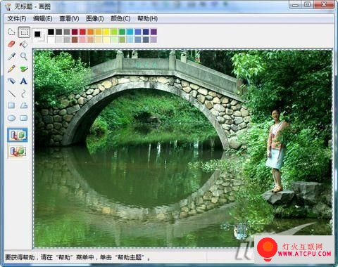

正解:图片插入word文档中后以“嵌入对象”的形式存在,传统的“复制粘贴大法”,得到的却是用不了的文档碎片。其实复制并没错,只是粘贴错了地方。正确的办法是打开图形编辑软件,如最简单的“画图板”工具,然后粘贴其中,并保存为新的图片。(图1)

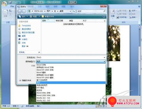

单击Office按钮激活“文件”菜单,并选择“另存为”-“其他格式”,在弹出的“另存为”对话框中选择“网页”或者“筛选过的网页”,保存。(图2)
图2
然后在保存网页的位置,我们可以找到一个“文档名.files”的文件夹,打开一看,原来文档中的图片都乖乖地躺在这里了。

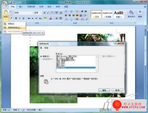

在文档的图片上单击右键,选择“剪切”。然后在“开始”选项卡找到“剪贴板”组,单击“粘贴”的下拉箭头,并选择“选择性粘贴”。
在弹出的对话框中,我们可以选择多种图形格式,确定即可完成图形大转换。(图3)
图3
