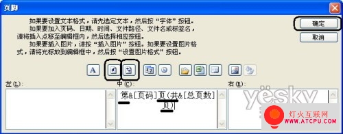

  1、在打开的“页脚”对话框中单击“中”下边的空白框后单击 “#号”按钮插入页码,再单击“双加号”按钮(插入总页数按钮),然后在“;[页码]”前边输入“第”字,在“;[页码]”后边(也就是在“;[总页数]”前边)输入“页(共”,最后再到“;[总页数]”后边输入“页)”,也就是使其最终变成“第;[页码]页(共;[总页数]页)”,依次点“确定”退出后,使用“打印预览”查看一下效果会发现其显示的是“第多少页(共多少页)”。(如图4和图5)

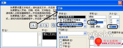

  2、双击插入的页码和总页数把它们选中,也可以按住左键拖选,然后单击“字母A”按钮(字体按钮),在打开的“字体”对话框中可以对页码进行字体、字形和字号大小等设置。(如图6和图7)
