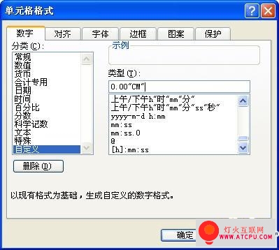

  第二步:在打开的“单元格格式”对话框中,在“数字”标签中,选中“自定义”项,在右侧“类型(T):”下方的文本框中输入“0.00"CM"”(如图2,不含外侧引号),最后单击“确定”按钮。
图2
  经过这样设置之后,在该列单元格中输入数据时,不用再考虑单位问题了,直接输入数字即可。
  小提示:其中“0.00”表示该列单元格保留两位小数,小数点后面几个“0”就代表几位小数,具体多少可根据需要自行设置。如果是其它单位符号,只要更改双引号中的CM为相应的字符即可。
